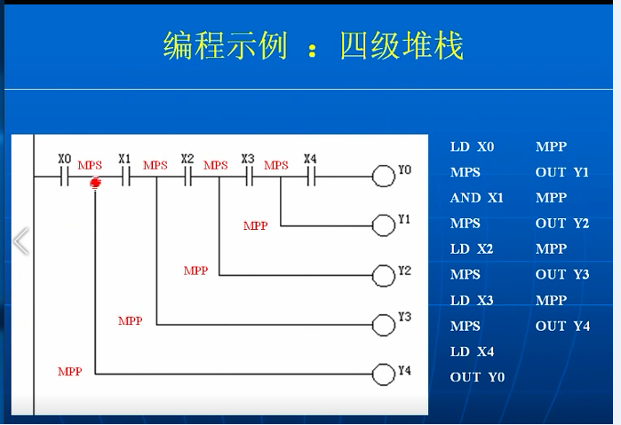

初学三菱PLC很多不懂请教各位,见附件,问题是X2,X3,X4的操作码是LD,而X1的操作码是AND

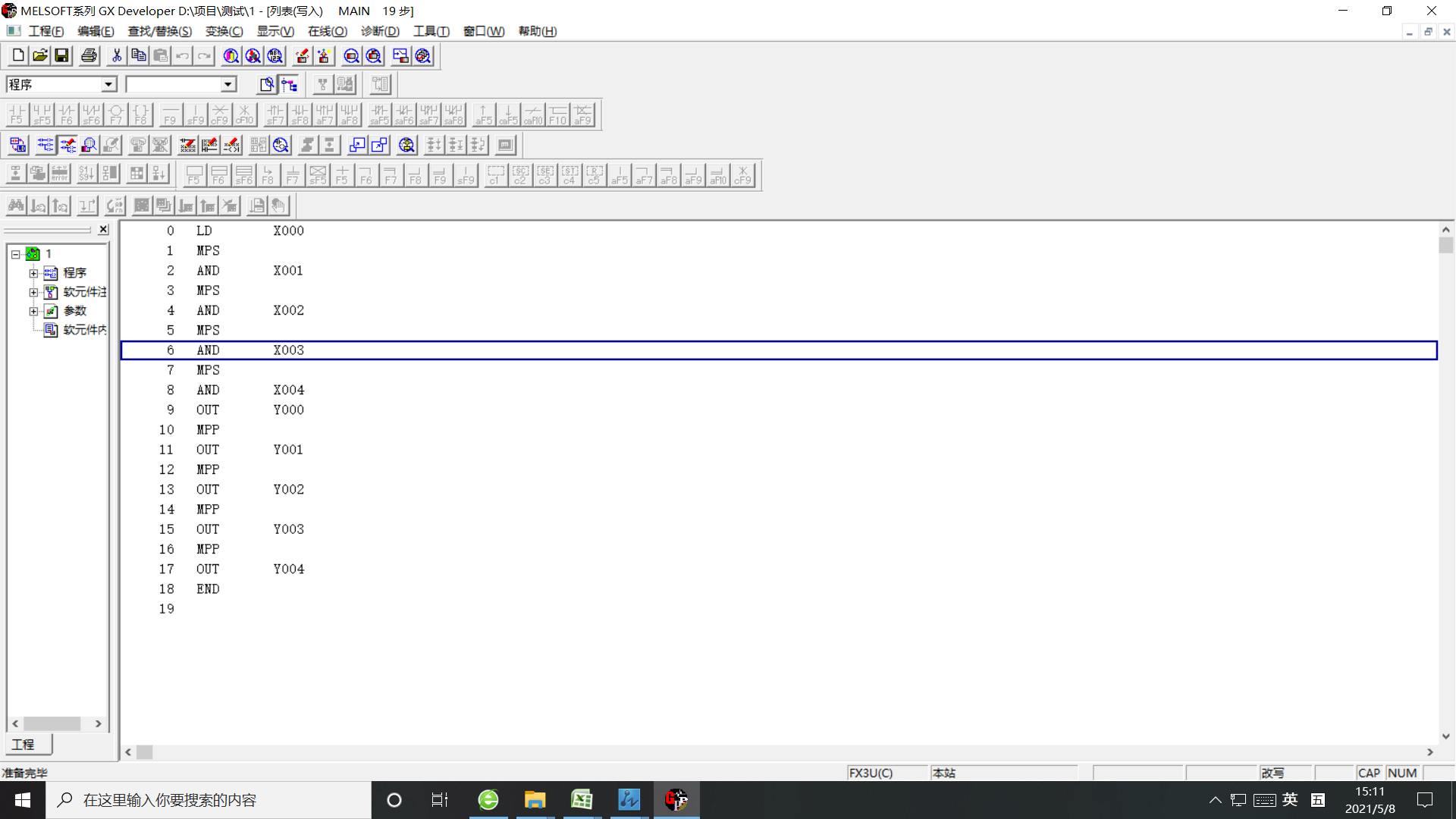

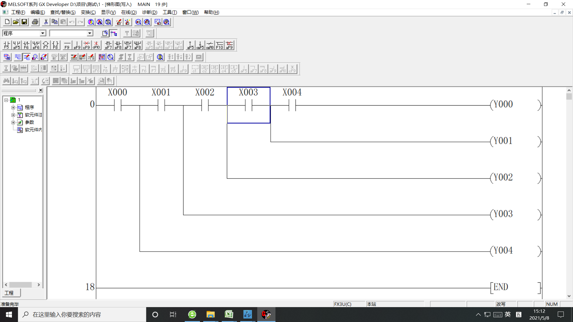

教材有问题,X2,X3,X4的操作码也要用AND,还有现在人都用梯形图,学用指令写程序没有意义。

PC软件编写的话,看到常开就LD就好了,看到常闭LDI。并常开OR并常闭ORI。
