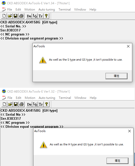

请问有人有支援的版本吗? 谢谢

链接:
https://pan.baidu.com/s/1M80nlMfjpWky_qr4euwPOw
提取码: r5y3 复制这段内容后打开百度网盘手机App,操作更方便哦
用直接讀取看看

谢谢分享 我需要的是更旧版本 驱动器老旧 新版无法使用 谢谢
v1.5 v2.02 v2.30 都不支援

手册上说GH不支援auto tuning 所以跟版本无关 感谢帮忙
