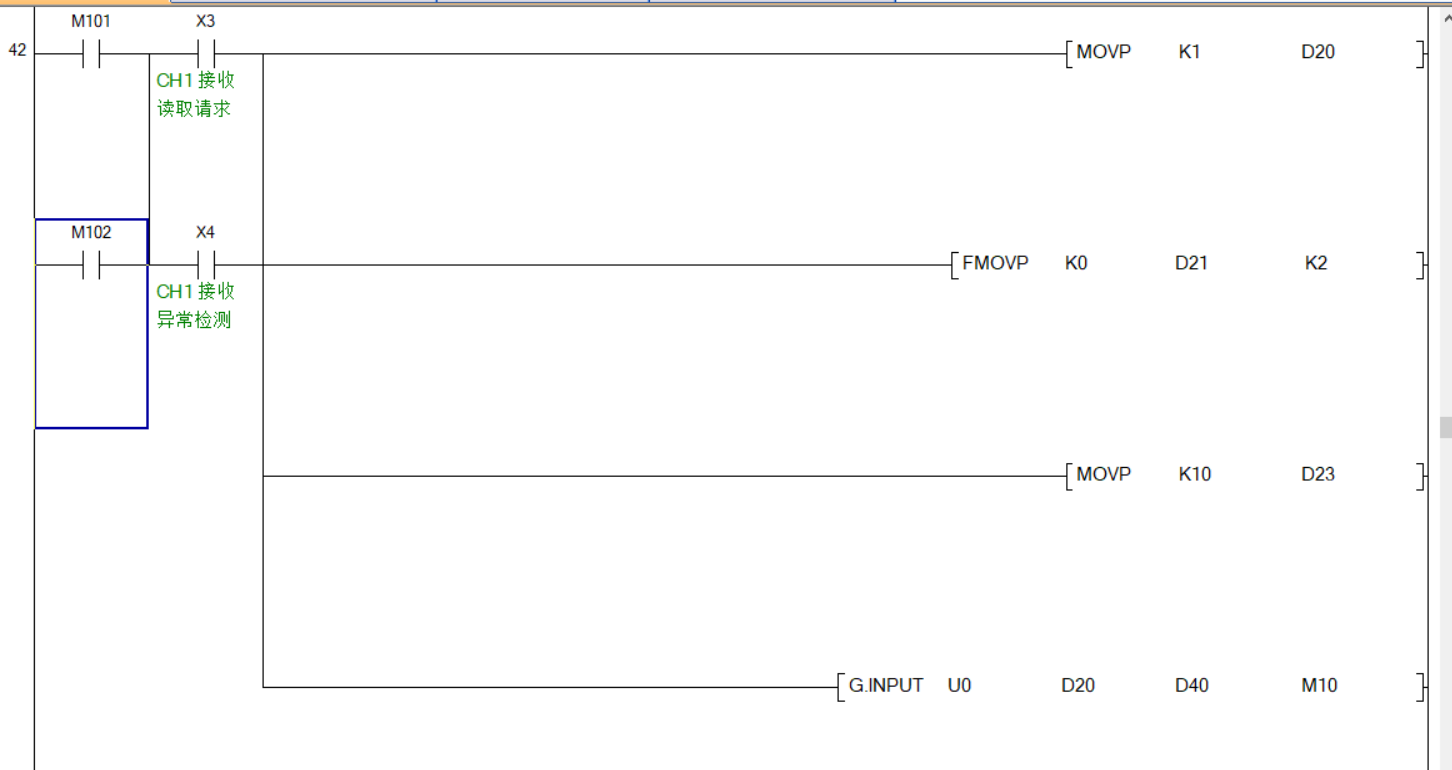

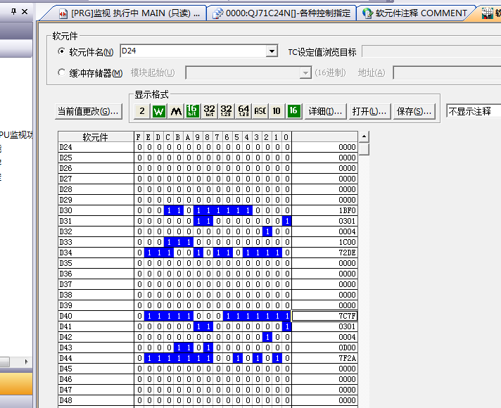

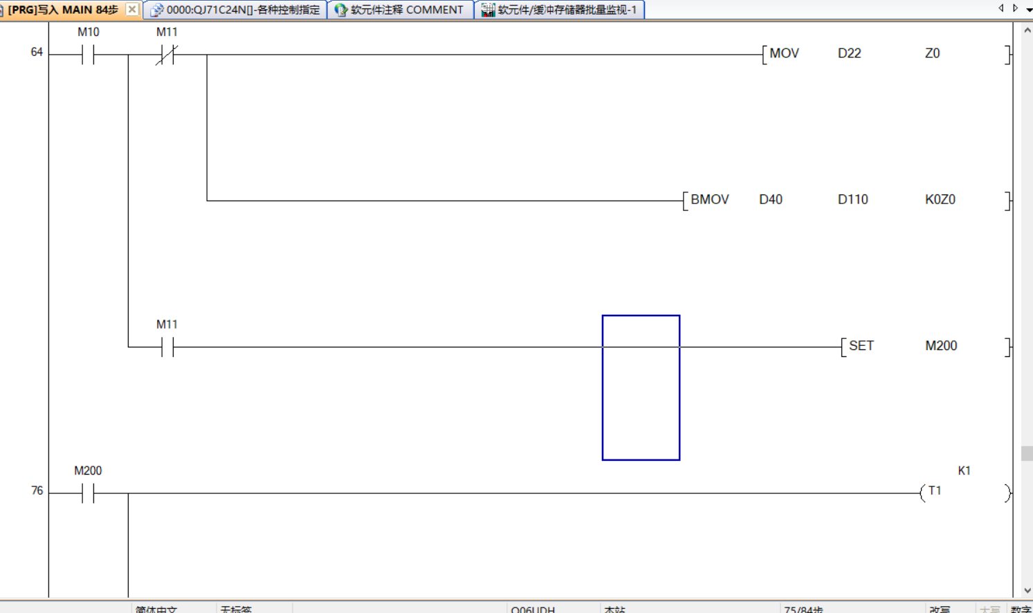

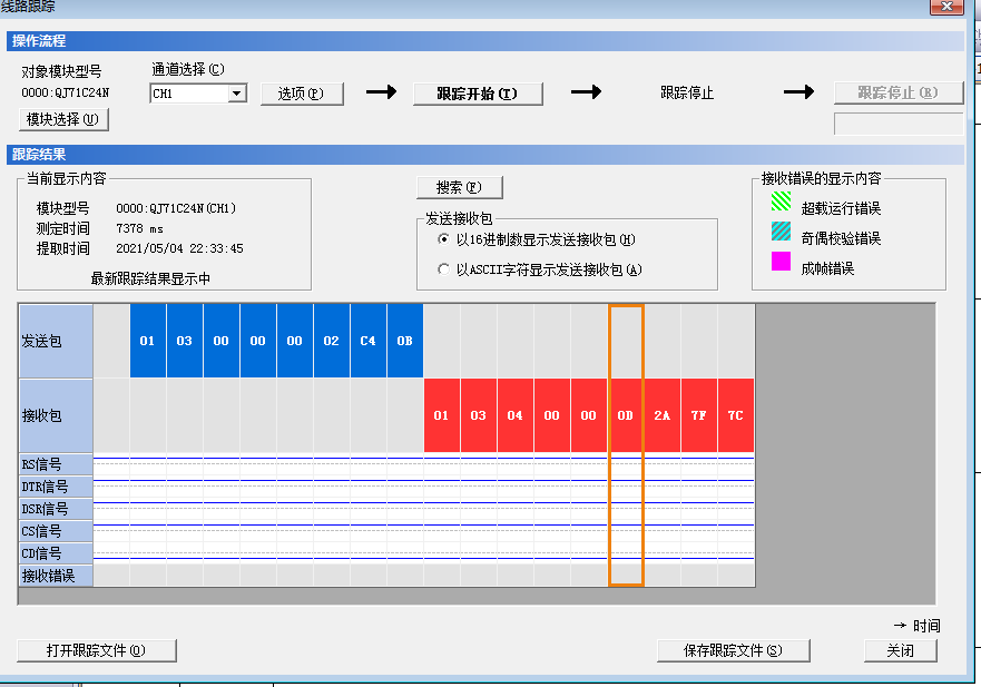

是这样的我的线路跟踪测试,也没有问题。通讯正常。但是读取的数据的地址不知道为啥老是在变动。有时在D43 有时在D42 D41 D40等。程序也是按照手册官方模板写的。

http://www.ymmfa.com/read-gktid-1689401.html

以上供参考,当时问题未彻底解决
