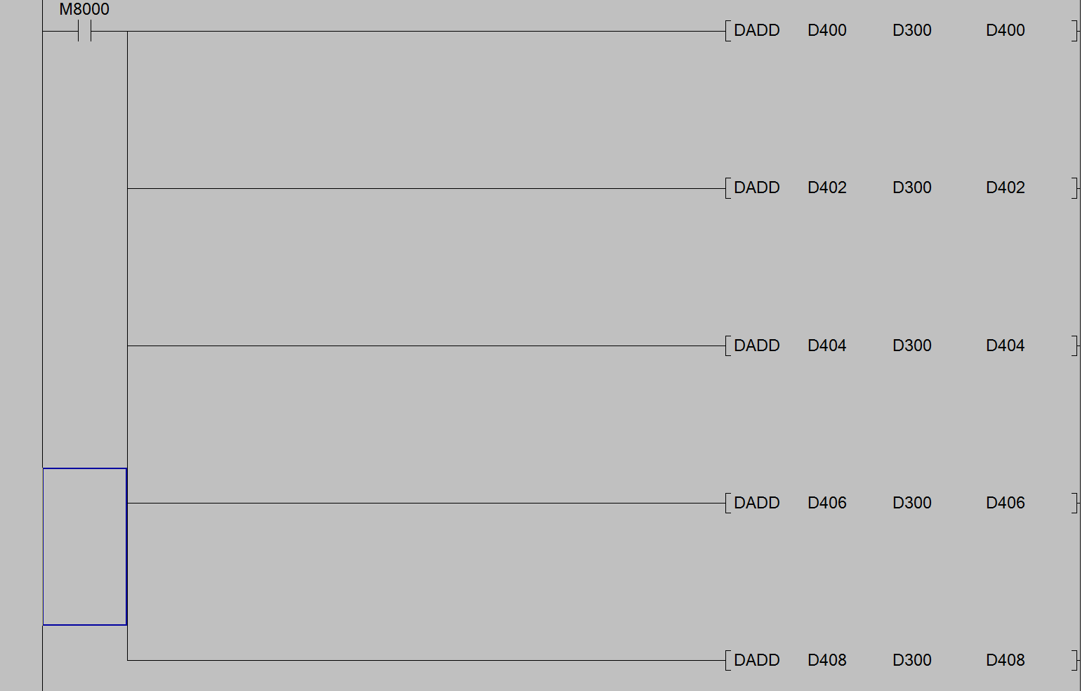

三菱多个数据和另外一个数据相加有没有便捷的方法能实现(有没有这样的指令)?一个一个写程序量太大了,后面还有几十个数据,用来做位置偏移的。

DWSUM

数据很有规律,一个循环搞定所有

3u有块相加,或者循环指令

有规律 用变址呗

谢谢大师们的指导已经搞定了。
