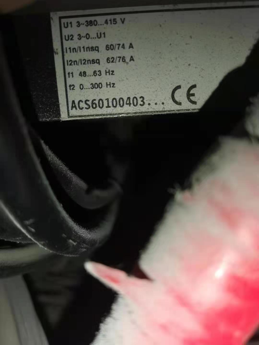

麻烦各位大神解答一下,ABB变频器型号ACS60100403,这是多大功率的变频器,能最大带动多大功率的三相电机?现在有个37KW的电机需要变频器,能用这个变频器吗?不能的话新型变频器型号告诉下,谢谢

重载30KW,平方转矩负载37kw

37KW电机正好是风机,通过皮带传动带动风叶转动,那不是原来的变频器正可以用?
