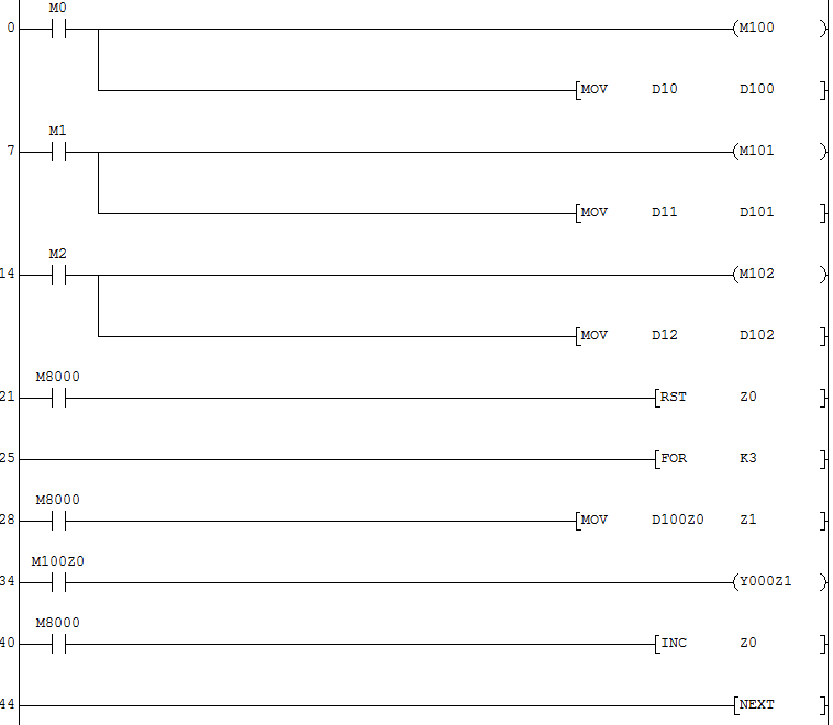

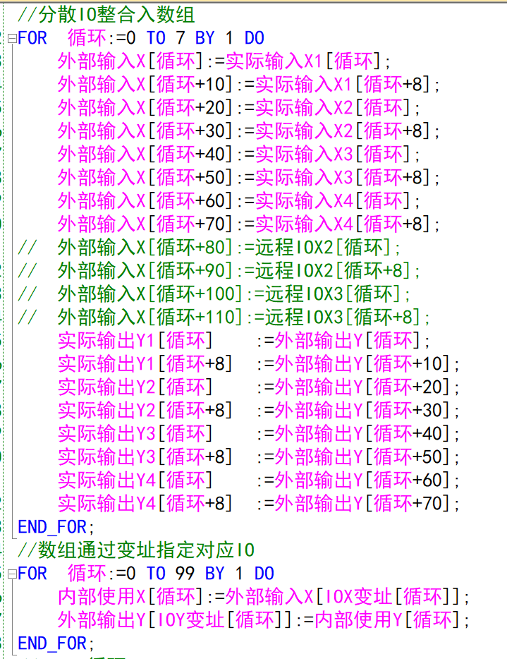

支持ST的简单点,一个for循环只需要几行代码理论上可以实现无数个点位自定义,本人刚好做过这个功能,亲测完美实现、

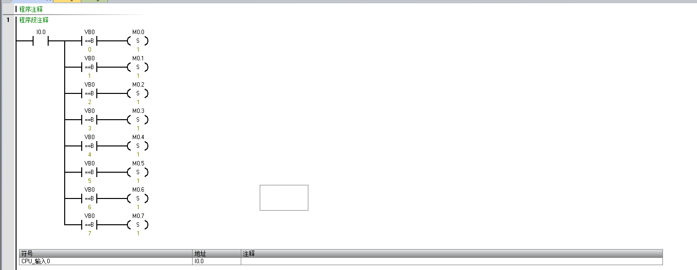

中间元件按位逐个替换输出端口

很简单啦。你在触摸屏上设置VB0的值就行了。从0--7分别对用M0.0~M0.7
然后用M0.0~M0.7当输出点的控制条件就行了。
大致意思就是这样,这只是大致意思的编程,具体的你也可以做调整

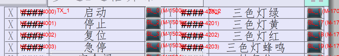

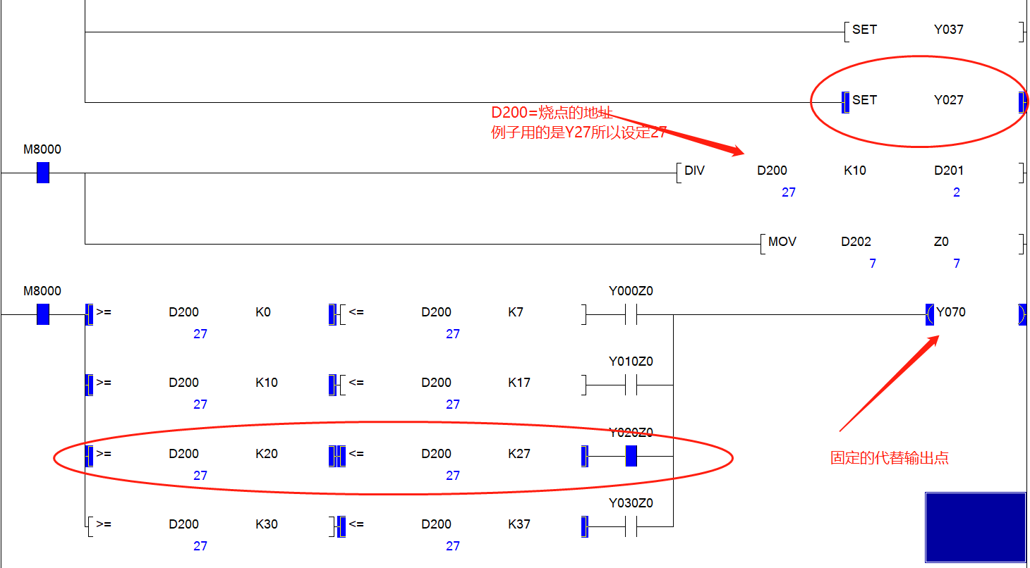

你会提前知道你备用的输出点(如Y60. Y61 Y62 Y63 Y64)假设Y5 损坏,D10=K5 输出Y60。有多少备用,界面放多少寄存器,这是想到最简单的办法

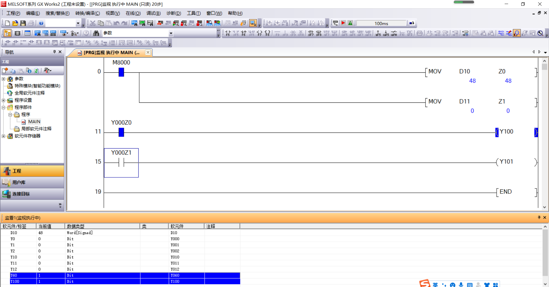

单点就直接用坏掉的点输出给换用的点。连续的就直接传送直接进行映射就行了

做一个数组,说不定可以。最TM讨厌这种2逼设备维护,跟次了屎一样
