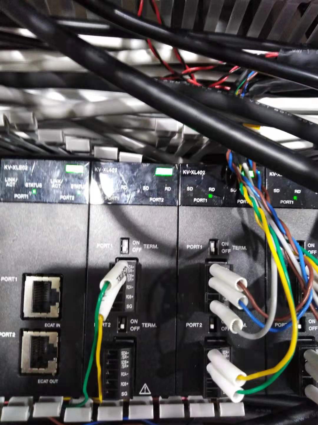

基恩士模块KV-XL402上的小拨码开关PORT1是干什么用的?
请大神指教

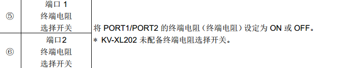

手册写的这样
