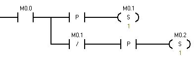

描述:如图所示
如图所示
置位M0.0后,是否能置位M0.2
问题点在于:
(1)置位M0.0后,M0.1即置位,M0.1的常闭触点断开,M0.2线圈不动作。
(2)置位M0.0后,M0.1置位动作与M0.2置位动作同时发生,M0.1置位后,M0.1的常闭触点断开,只要M0.1保持置位状态,则后续无论M0.0的状态如何变换,M0.2线圈置位均不会误触发。
问题就是置位M0.0后,上述(1)、(2)两种情况是哪种情况发生,为什么。

已经弄明白了
PLC是逐行扫描,先后执行。
置位M0.0后,M0.2不会动作。
