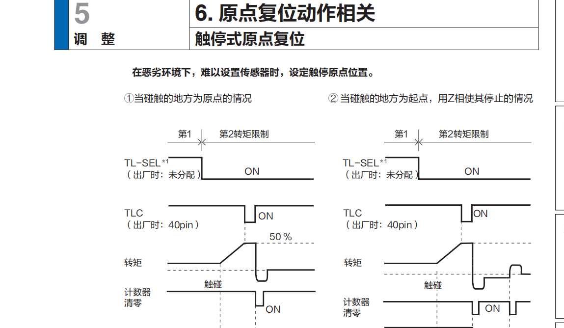

松下伺服 有谁用过这种 方式找原点吗

三菱有用過

引用第1楼xiao_ming于2021-04-29 21:40发表的 :
三菱有用過
这是松下的伺服 你用三菱PLC吗 可以说说原理不?

好像上碰撞回原点到方式 没有用过 只是听说过
松下伺服 有谁用过这种 方式找原点吗
