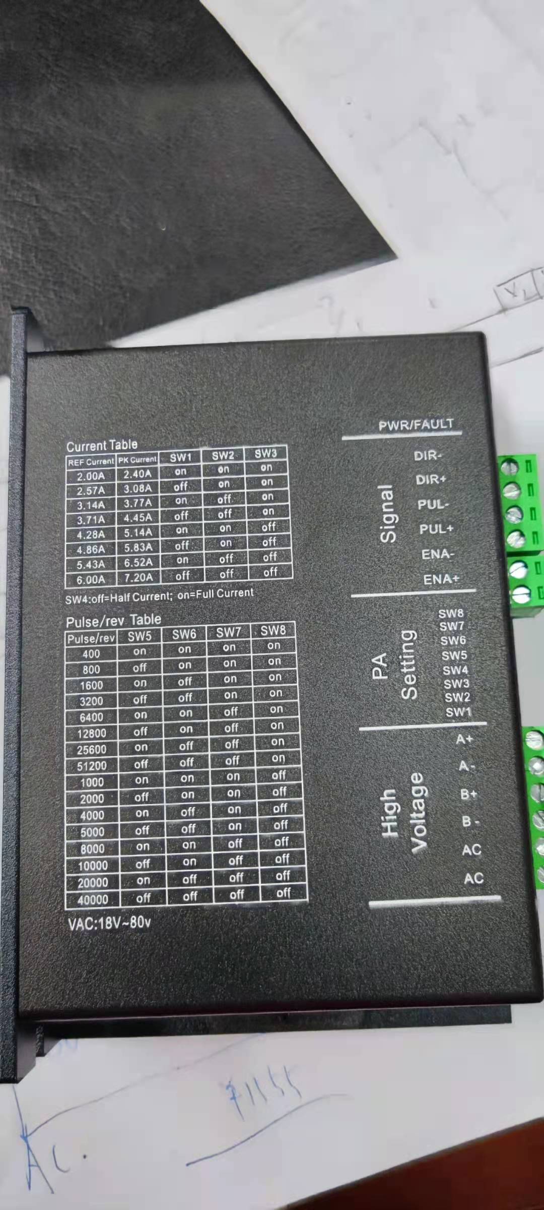

大家是怎么选电源的?
我这个是86的步进电机,驱动器卖电机的那里配好了,电源不知道找多少V合适

VAC:18---80V上面标示着。。。又或者用DC50V也行。

建议AC 70v 电压低速度提不起来

建议取中间值48V电源,200W即可

建议AC 70v
