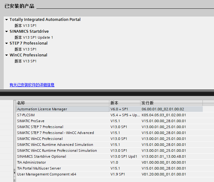

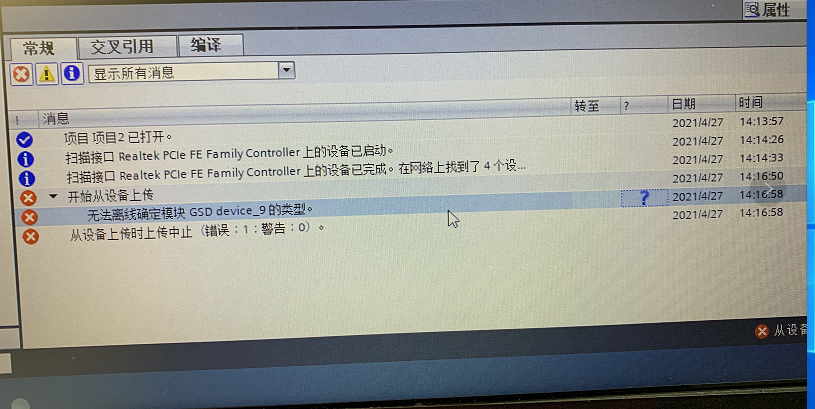

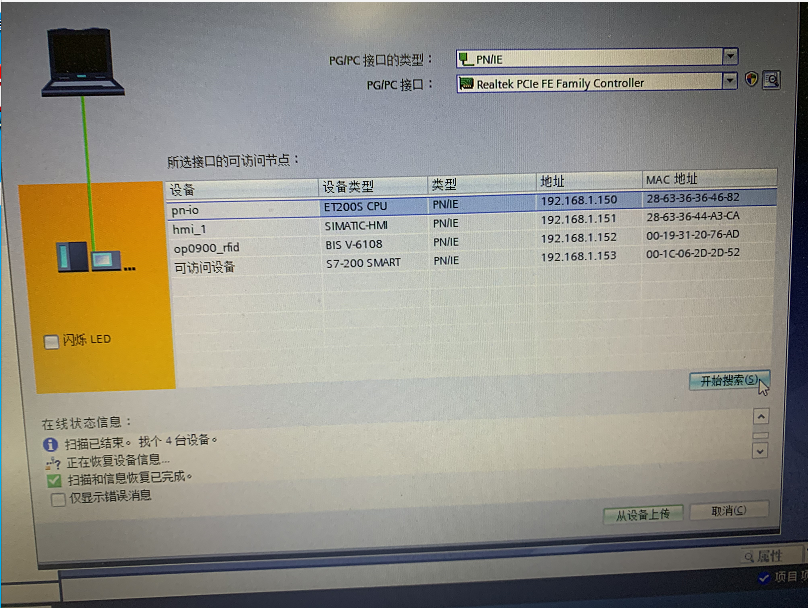

本机博途V13SP1,程序V13SP1,上载时出现下列问题,老师傅们能解答一下如何下载这个文件并安装,能顺利读出程序。

安装缺少的gsd文件

从哪里安装呀?在哪里可以下载的到呢?

离线确定型号???
