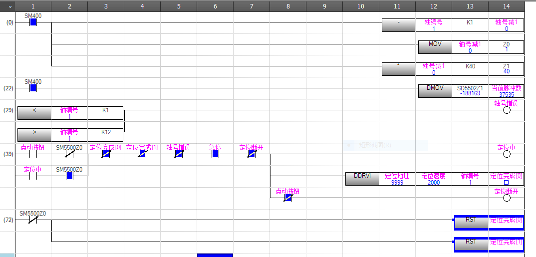

     如题:三菱FX5U FB块 特殊软元件能用变址修饰吗
想把三菱5U的定位指令封装成FB块,不清楚与定位相关的特殊软元件(比如SM5500,SD5502),能否用变址来修饰。

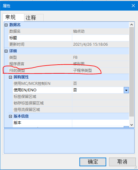

还有新建定位FB的时候,FB类型应该选【子程序类型】,还是选 【宏类型】,二者有什么区别。欢迎大家评论指点。

1楼  发表于: 2021-04-29 08:03
有哪位高手出来指点一下吗?
测试了一下,在没有写其他程序情况下,下载到PLC,程序动作能达到预期效果,就是不知道有没有不可预知的隐患,欢迎高手出来指正

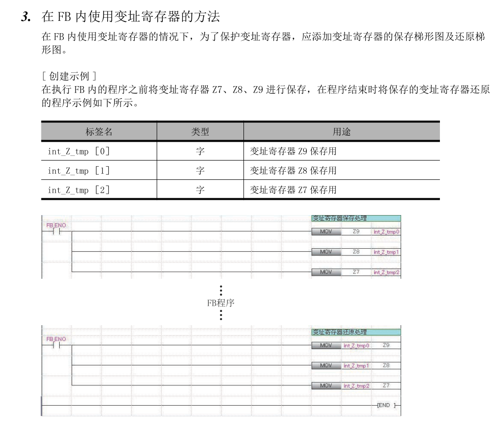

5楼  发表于: 2021-05-12 13:42
可以我见过5U的功能块,他们用Z做的地址偏移

7楼  发表于: 2021-05-16 21:56
Z的数量有限,跟Z扯到一起好不适应

8楼  发表于: 2021-05-19 10:14
子程序类型只要扫描到FB即使内部没有操作都给你返回结果(没执行全返回0),宏类型则是FB内对应输出值有操作才映射到输出引脚;子程序类型一般用于写一些不需要多次调用的功能块,需要重复调用使用宏类型。

9楼  发表于: 2021-05-20 01:28
手冊截圖

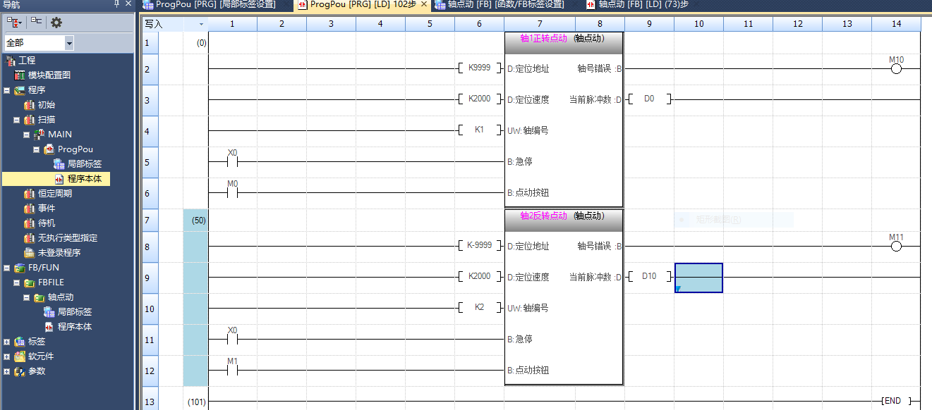

10楼  发表于: 2021-05-22 16:04
可以用,我现在就是用FB把定位重新做了封装
