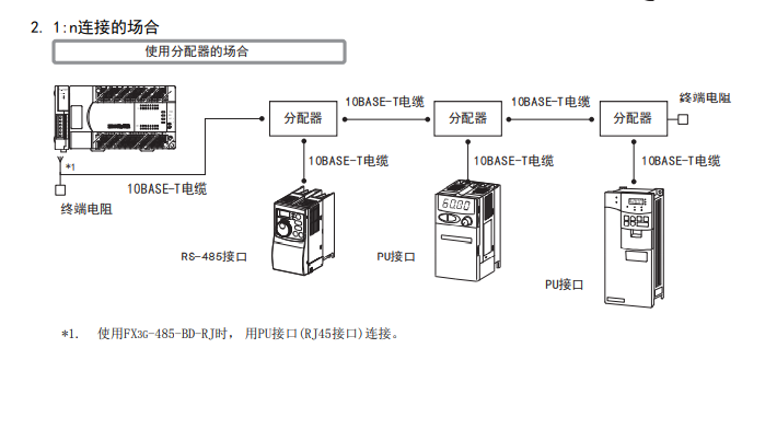

三菱FX3U-485ADP-MB 连接2台三菱F800变频器接线

请教大家,按照三菱FX485-ADP-MB 官方接线 要接分配器 , 第一次弄 不太明白 分配器是个什么东西 哪里买 我两根网线直接接在FX485-ADP-MB 上可以吗 距离很短 10米以内

那个分配器相当于三通,你搞一个端子排代替就行。

谢谢楼主 理解了
