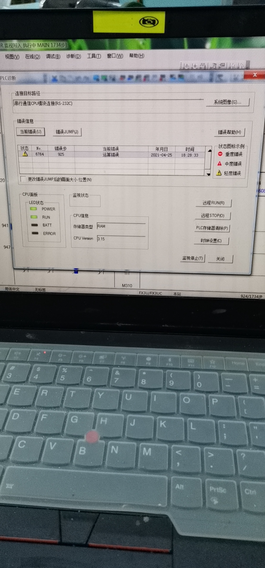

发表于: 2021-04-25 18:38

上面提示925步,你先找到925步是哪步。
= D8340 D12 这里也不对,D8340是32位的,你要用D= D8340 D12

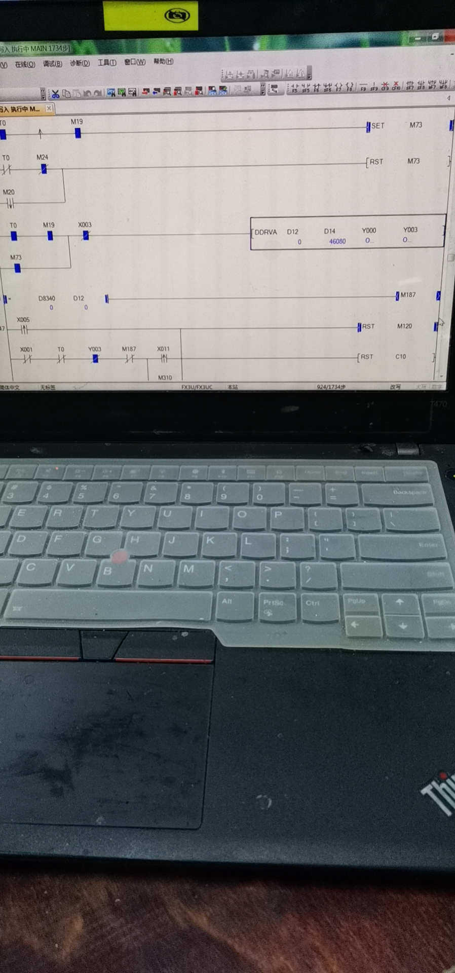

改了还是报错啊

发表于: 2021-04-25 18:58
改了还是报错

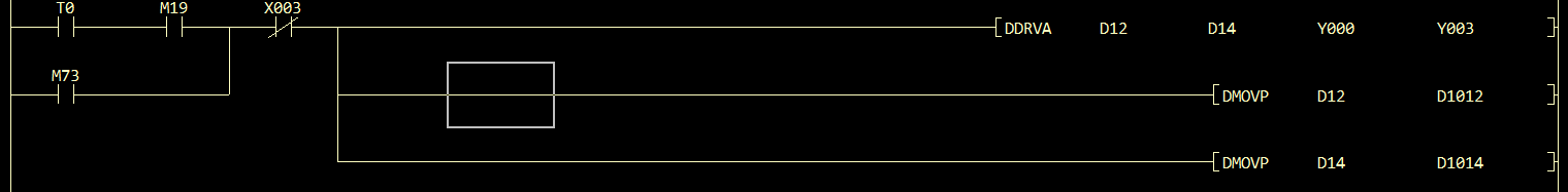

执行DDRVA时将D12与D14的值移到空的位置,确认当时D12与D14的值。

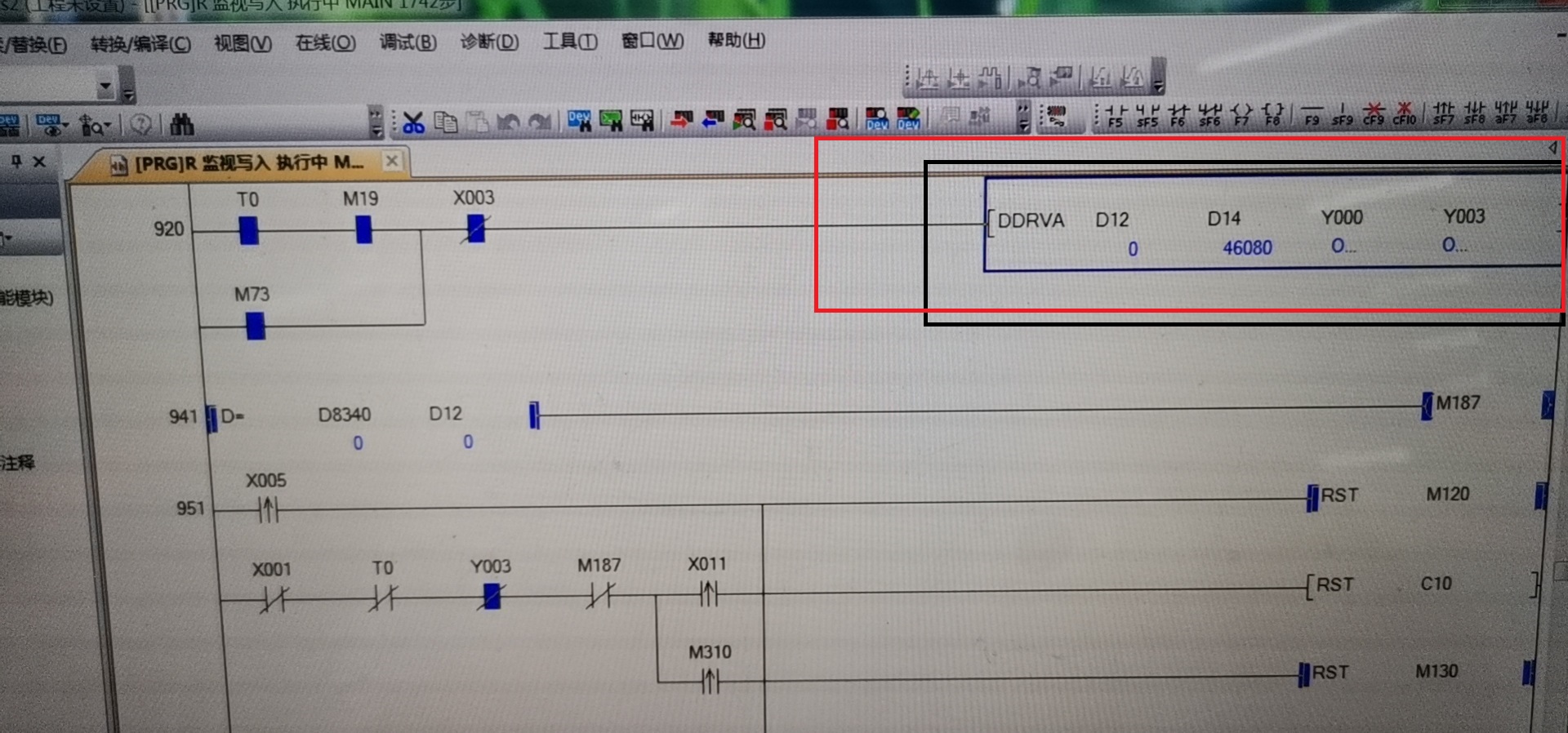

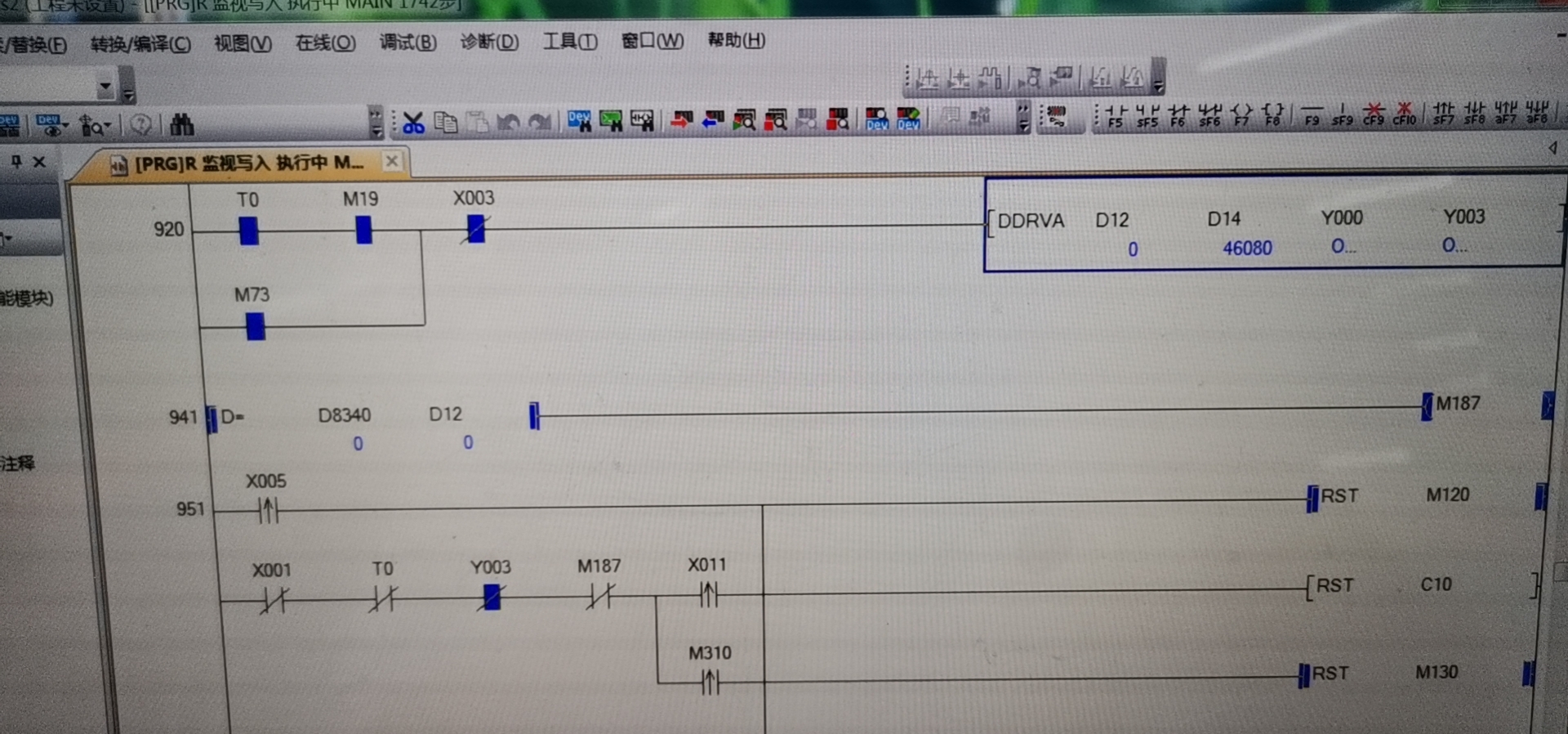

这是轻度错误,没问题,是不是当前值D8340和目标值D12相等报的警,把D12改成别的值试试

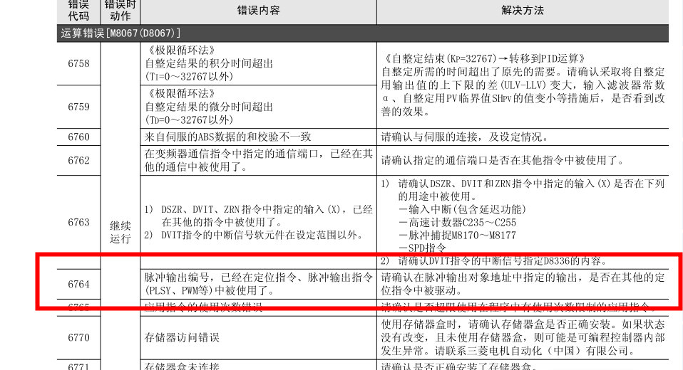

错误编号6764,可以查手册的

发表于: 2021-05-14 09:05
某条指令用Y0在发脉冲,或者脉冲发完了,没断开使能,另一条指令再使用Y0去发脉冲就会报此错误。
