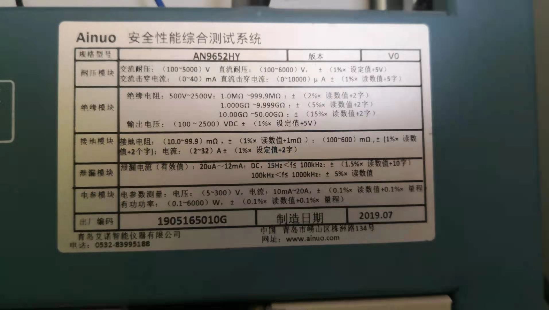

用普通接触器就好了 这种安规自动测试的 集成项目做过很多 艾诺的仪器也用过上百台 也修过很多 你拆开看一下就知道了 里面切换隔离的也是普通的接触器 一般选西门子 或者 伊顿的

图给出的是测试系统输出的规格,根据输入选配就可以了,测试系统前后级是隔离的。
