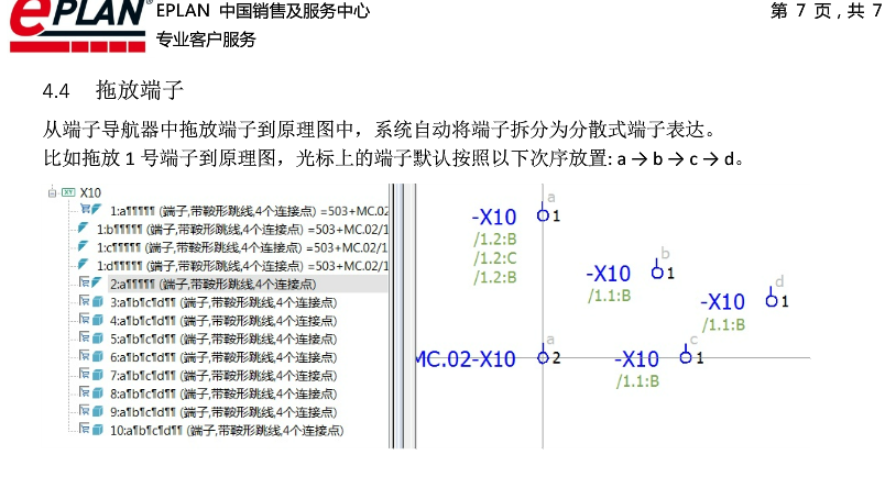

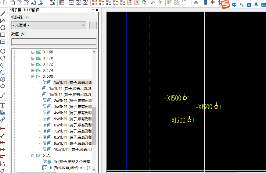

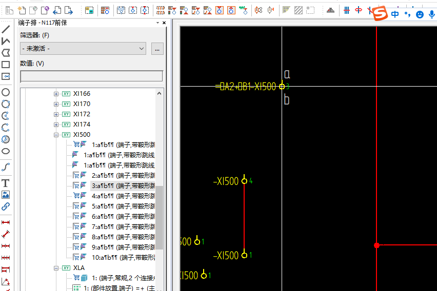

就是在画分散式端子时,把端子属性修改成分散式端子,再把端子连接点改成a¶b¶,
在导航器拖放进图纸里面,结果端子不能以分散式端子拖放到图纸里面。
应该按下图是正确显示:
比如1号端子连接点是a¶b,第一次拖放应该是a,第二次拖放应该是b,但是用EPLAN2.7怎么拖放都不行,也试了按很多键都不行。
同样的方法,用2.3,2.4,2.6版本都可以实现,2.7有什么设置吗???

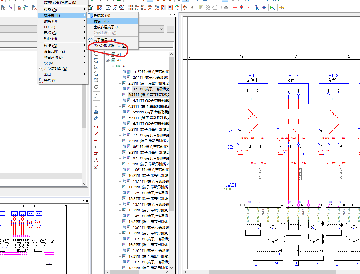

放置完端子后在端子排导航器中选中相应的端子,找优化分散式端子

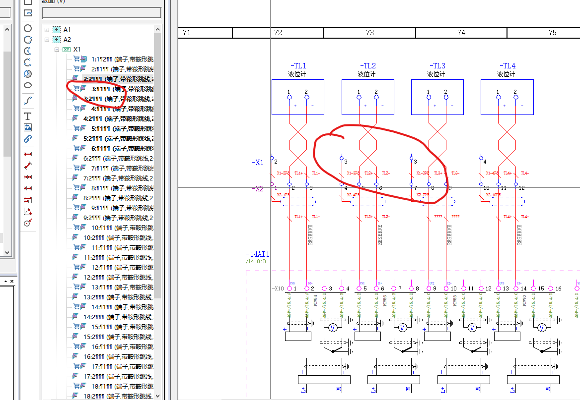

最近做的
