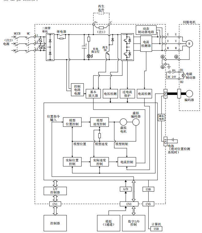

不小心把380接入伺服驱动器,想找一份电路图自己维修一下。希望有的朋友能共享一下。

想都不用想,没人会给的。拆了换输入保护元件吧。

这种内部电路你就别想了

你要电子原理图肯定是没有的,找专业的人修一修吧,或者问一下版主公司能不能帮人修。。拆开,里面也不是很复杂呢。。

基本上会炸开关电源,IPM模块和主母线整流部分。。。小功率没维修价值1
