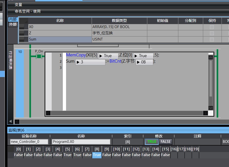

如题,机器人夹爪可以同时抓5个产品,拉带每次来一个产品,有OK的,有NG的,NG的会被取掉,所以就空了一格
当拉带最后一个地方有产品就要抓取,这时5个对射感应器感应,有空着的,我又要计数总共抓了多少个,
问题就是:   IN0   IN1   IN2   IN3   IN4   我怎么知道这5个输入点当前感应到几个

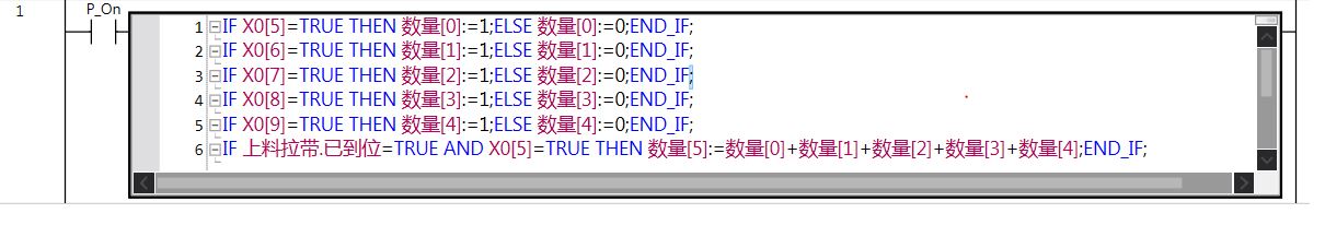

3楼  发表于: 2021-04-23 14:52
找不到指令,用笨方法

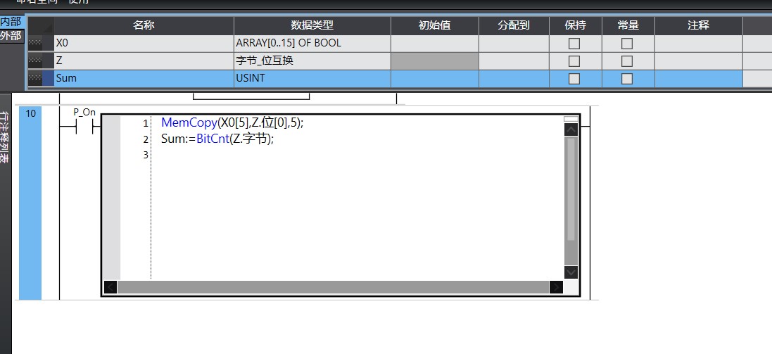

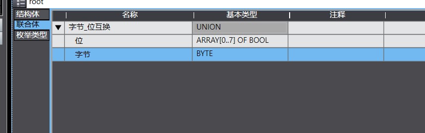

4楼  发表于: 2021-04-23 16:40
这样就可以了

    5楼  发表于: 2021-04-23 17:28
    引用第4楼zjjplc于2021-04-23 16:40发表的  :
    这样就可以了
    你是个牛人,这么稀有的指令都给你用上了

    6楼  发表于: 2021-05-09 13:08
    三菱好像也有个字变量的位计数
