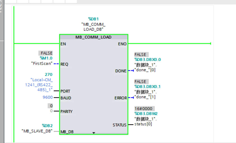

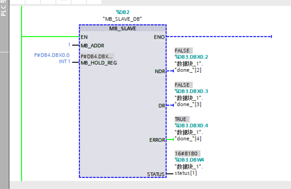

描述:报16#8180错误
大神们,新手学习测试,就是很小的一个程序,SLAVE 里面总是报错误,不知道哪里错位,请指点。小弟在此谢谢

又是读保持型数据,你的指针又是个BOOL型,不 知是不是这个问题,另F1大法可以帮你
