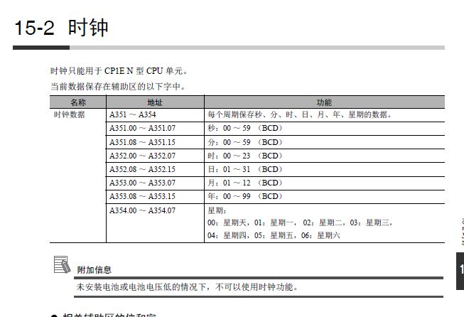

初次使用,CP1E中怎么读取当前系统时钟

1楼  发表于: 2021-04-19 19:51
引用楼主情深深雨蒙蒙于2021-04-19 19:18发表的 求教贴 :
Good Luck~

2楼  发表于: 2021-04-19 20:38
引用第1楼cvlsam于2021-04-19 19:51发表的  :
[attachment=254705]
Good Luck~
该用什么指令才不需要转换呢
谢谢答疑

4楼  发表于: 2021-04-20 23:26
需要用到1楼发的手册地址,用movd来实现
希望可以帮到你
http://bbs.gongkong.com/d/202104/856228/856228_1.shtml

可能会用到BCD;DATE;MOVD等指令
