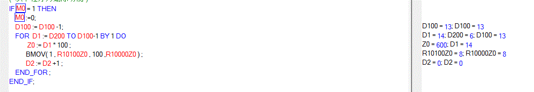

求助 一个FOR循环不知道哪里有问题循环不起来

D1:=D200
D1=14?
D200=6?
FOR (14 or 6) TO 12 BY 1 DO ????

M0 一进循环 你就给断开了,怎么循环
真诚感谢回复,M0断开不影响吧,反正要等后面的执行完的吧,才跳出去

M0放错位置了吧
