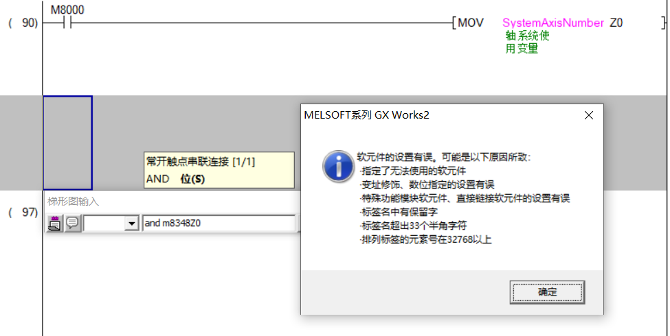

一直用的5U,最近有个小设备就弄个3U省点预算。在搭个简单的定位FB块,发现M8000以上的特殊继电器不能搭配Z0变址使用!
我擦勒!

那就找一个中间变量 然后再用变址

好主意
