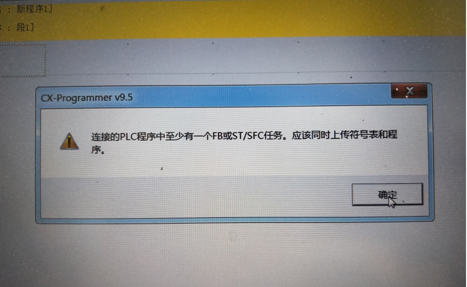

cj2m上载程序时提示连接的plc程序至少有一个fb程序或者ST/SFC程序是怎么回事?

意思就是原程序里使用了功能块或者ST来编程,自己定义了变量
提示这个以后,无法上载程序。
