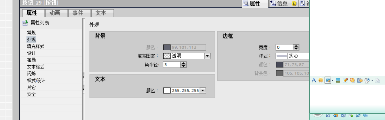

各位大神,我装的博图V16版本,在触摸屏创建按钮或者开关的时候没有背景透明的选项,只能选择背景颜色,是哪里设置没有设置好吗?

发表于: 2021-04-15 17:07
我这有

发表于: 2021-04-15 20:12
你的也是V16的吗

发表于: 2021-04-15 21:27
对,升级到最新版

发表于: 2021-04-16 02:00
我也升级到最新版了,还是没有图案填充的选项哦

发表于: 2021-04-16 09:03
引用第4楼terence1234于2021-04-16 02:00发表的 :
可能和你选用的屏有关。比如KP300PN之类的就没有这个选项。
