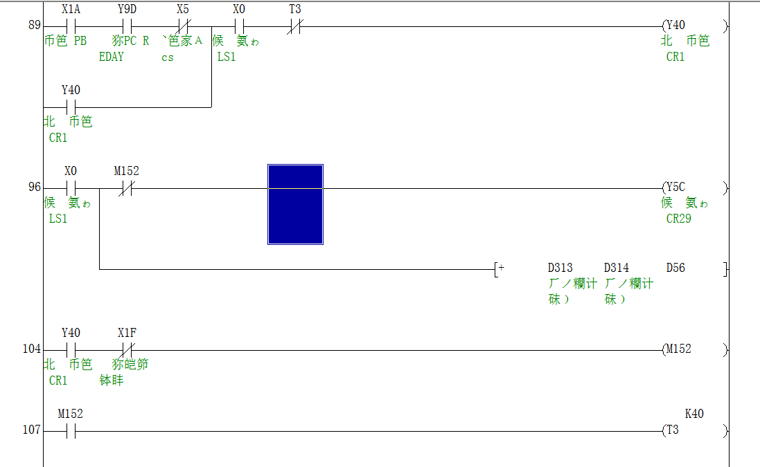

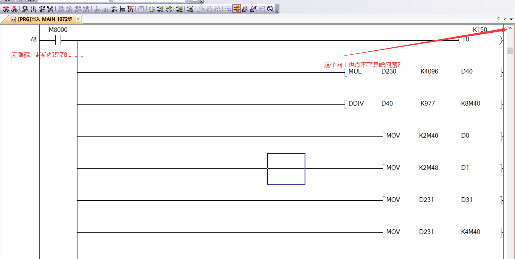

从一台FX3U上载的程序,显示不完全,上载几次都一样。
这是啥问题?

那個應該是上面有NOP空操作指令
有時在線上修改會有這樣狀況產生
你可以把階梯圖寫入至CSV文件看看
應該可以看到NOP

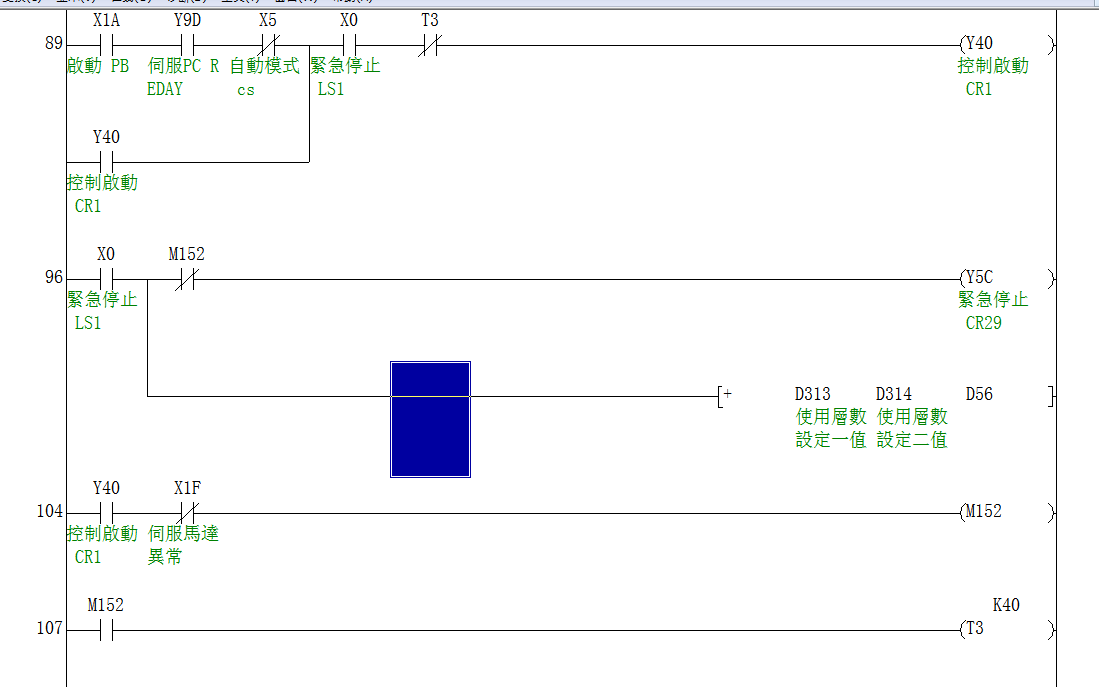

我这有个安川的PLC程序,注释应该是繁体字,我打开显示乱码,怎样才能显示繁体?

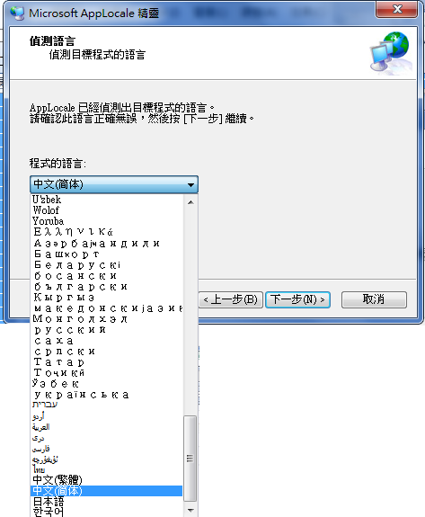

你找個
Microsoft AppLocale
這樣可以改變程式的語系
讓軟體中有亂碼的地方變正常
這兩個都是同一個程式,只不過一個我直接開啟,另一個將程式轉成簡體語系後開啟

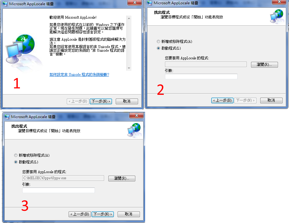

    開啟Microsoft AppLocale
    再透過Microsoft AppLocale去開啟你要用的應用程式
    並設置要開啟的語系
