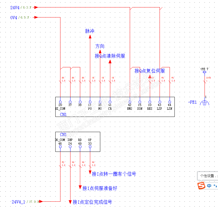

请教各位老师,西门子200SMART和三菱J4伺服的接线,如图,这样接正确吗?谢谢

兄弟:西门子PNP 这样式对的,和NPN,接法相反的,公共端要互换的。放心使用
