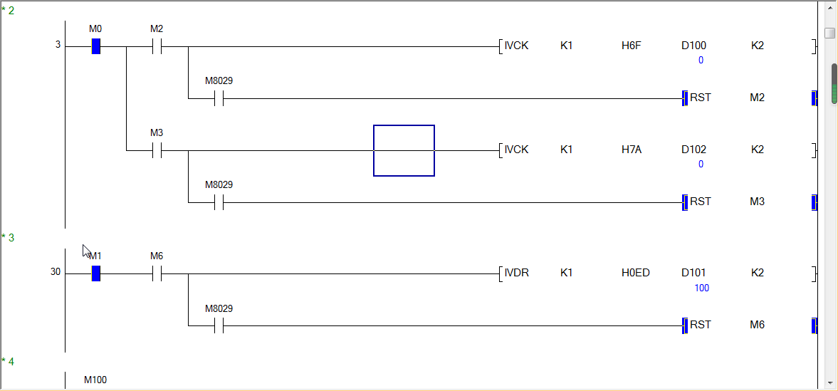

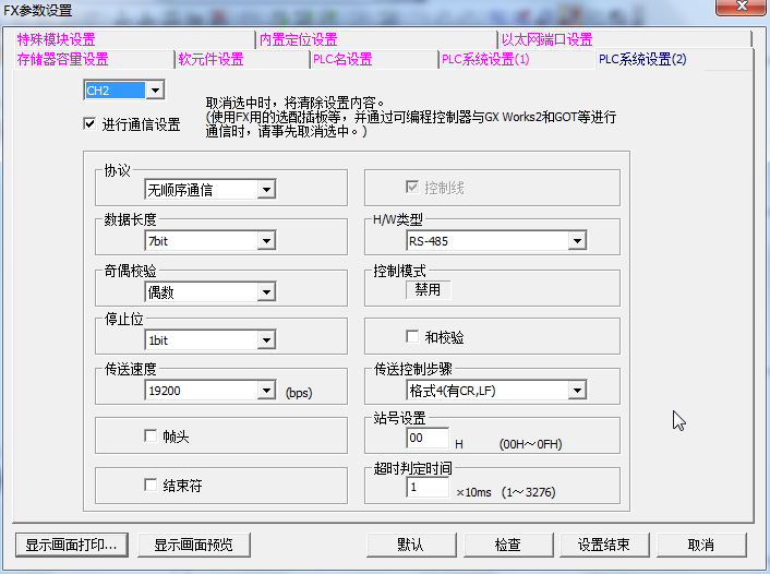

描述:变频器参数设置
描述:PLC通信参数设置
描述:程序
PLC与变频器通信参数设置一致,程序中接通中间继电器,通信专用指令能执行,指令执行完后,m8029也接通了,硬件上通信模块SD也会闪烁;RD一直没不闪烁过
IVDR  K1  H0ED  D101  K2  将D101的值写入1#变频器,写入设定频率(RAM),指令执行了,但是变频器频率数字没任何改变
***********变频器没接电机
##########请大师傅们帮我探讨下,谢谢

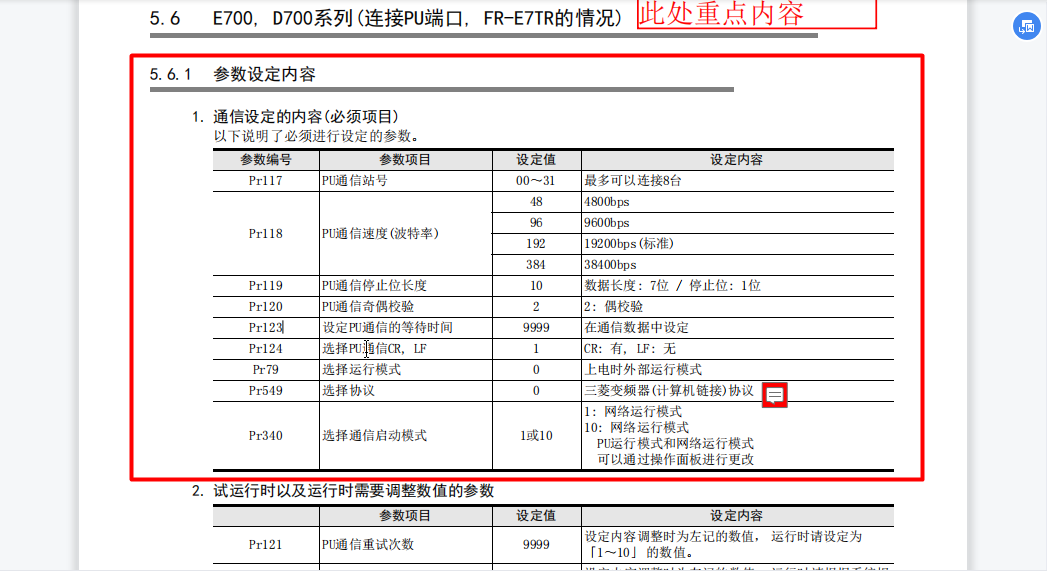

3楼  发表于: 2021-04-13 12:18
引用第2楼13824790603于2021-04-13 11:44发表的  :
我想看看你设定参数都是啥
第一张图是变频器参数,第二张是PLC参数

4楼  发表于: 2021-04-13 13:50
描述:把传送控制步骤设为格式1
描述:把121、122都设为9999
试试这个

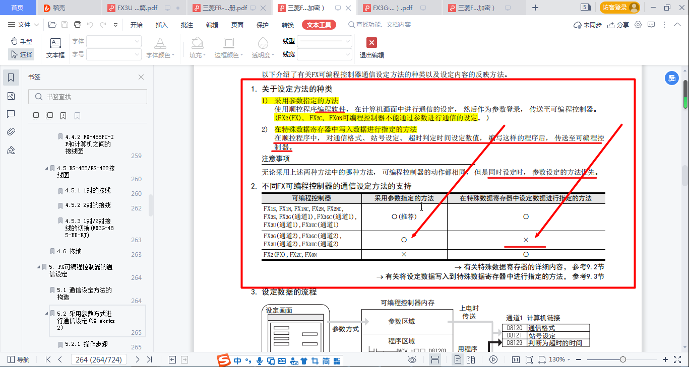

引用第5楼13451687377于2021-04-13 14:52发表的  :
m8161常ON了吗?
我使用的是通道2,直接软件设置的通道2,不需要用特殊寄存器和特殊继电器设置吧
13451687377
发帖数量: 103 个
工控威望: 144 点
下载积分: 847 分
在线时间: 55(小时)
注册时间: 2020-08-06
最后登录: 2026-02-13
查看13451687377的 主题 / 回贴
7楼  发表于: 2021-04-13 22:06
在通道里只是设置了D8120通讯格式,不包含M8161

10楼  发表于: 2021-04-14 11:13
引用楼主15310616105于2021-04-13 02:32发表的 三菱变频器指令通信无效 :
你正反转什么可以通信上吗,如果可以就是设置问题了,你要写读频率的话,要把格式四改成一,变频器校验码那一块(124:1)照现在的不要变试试
