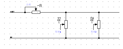

我有台真空镀铝设备,是自己做的,仿上海曙光的设备,在卷绕系统上有一个放料机构,是用三菱张力控制器和磁粉制动控制,中间是一个主冷辊,也就是主动辊,收卷是三菱张力控制器和ABB变频器控制电机.
现在有这样一个问题,就是收卷只受张力控制器控制,主动辊不转动的情况下,手动调节张力控制器输出百分比的时候才开到1%收卷就开始转动,直接把卷绕上的薄膜拉动,放卷张力给的再大也可以拉动(原曙光镀铝机的是手动调节到10-20%时可以把薄膜拉紧,达到理想的张力控制,收卷电机只会蠢蠢欲动,但不会转动),但开始真空镀膜,主动辊开始转动,频率随电位器调节而增加,但收卷这时还是只有一点点转动,必需随主动辊主动时调节收卷张力输出的百分比才能使收卷变频器频率增加,从而达到合适的张力,在升速的过程中张力非常的不稳定(原曙光机在静止状态调好张力,张力全用手动,在升速过程中非常稳定,也就是主动辊电机频率与收卷电机频率可以同步加减).
收卷要如何实现与主动辊同步控制呢?而且又要受张力控制器的控制?!!!!!!!

1楼  发表于: 2008-07-12 12:11
这要看你的张力控制是取什么信号,如果是电压信号是很好做的,只需加一个电位器就可以了,就是做微调用,如果是单独的调整,那你就加装一个DC10V的开关电源就完全可以实现的

2楼  发表于: 2008-07-12 12:42
谢谢!
        我是取的张力控制器中的交流伺服控制信号!
        应该如何加电位器呢?是在变频器上连接吗?这样的话就是有两个电位器了,一个主动辊,一个收卷,我就是想利用主动辊同步控制收卷!
      然后加加装一个DC10V的开关电源应该怎么加呢?!是给收卷变频器加吗?

4楼  发表于: 2008-07-13 11:11
两个变频器都用一个DC10V开关电源.一个主电位器.两个分电位器.

5楼  发表于: 2008-07-13 14:12
一个电位器控制一个变频器,然后用这个变频器的模拟量输出控制另外一个变频器!

6楼  发表于: 2008-07-13 14:46
收卷和放卷不能直接在一起控制,放卷张力单独手动控制,主动辊频率手动控制,收卷处加一检测装置做PID控制.

7楼  发表于: 2008-07-13 21:48
收卷用张力控制,放卷用速度控制,电位器控制放卷的速度不就好了!

8楼  发表于: 2008-07-13 22:10
很简单啊!收卷的速度信号要从主动辊上取样,张力控制微调就行了。

10楼  发表于: 2008-07-14 11:44
你可以用主动辊的反馈信号0-10v,接到从动的输入上。
