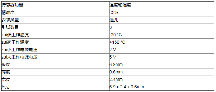

瑞士IST 质量流量传感器 - FS5.0.1L.195。FS5.0.1L.195是一个热质流量传感器,用于各种气流应用.热质流量传感器使用热传递原则,确定流体的流率.随着流体通过传感器,热质由传感器传递到媒体.此关序取决于流动速率.随着流动增加,热量被传递.通过了解媒体的温度,即可通过为保持恒定温度差的电压补偿量得出流速。
瑞士IST 质量流量传感器 FS5.0.1L.195特点:
简单信号处理和校准
无机械运动元件
良好的重现性
卓越的长期稳定性
裸传感器元件电阻高达+450°C
稳定铂金技术.
测量范围: 0m/s至100m/s
温度范围: -20°C至150°C
3引脚, AWG 30/7,绞线, PTFE绝缘
相应灵敏度0.01m/s,相应时间2秒
瑞士IST 质量流量传感器 FS5.0.1L.195参数:
