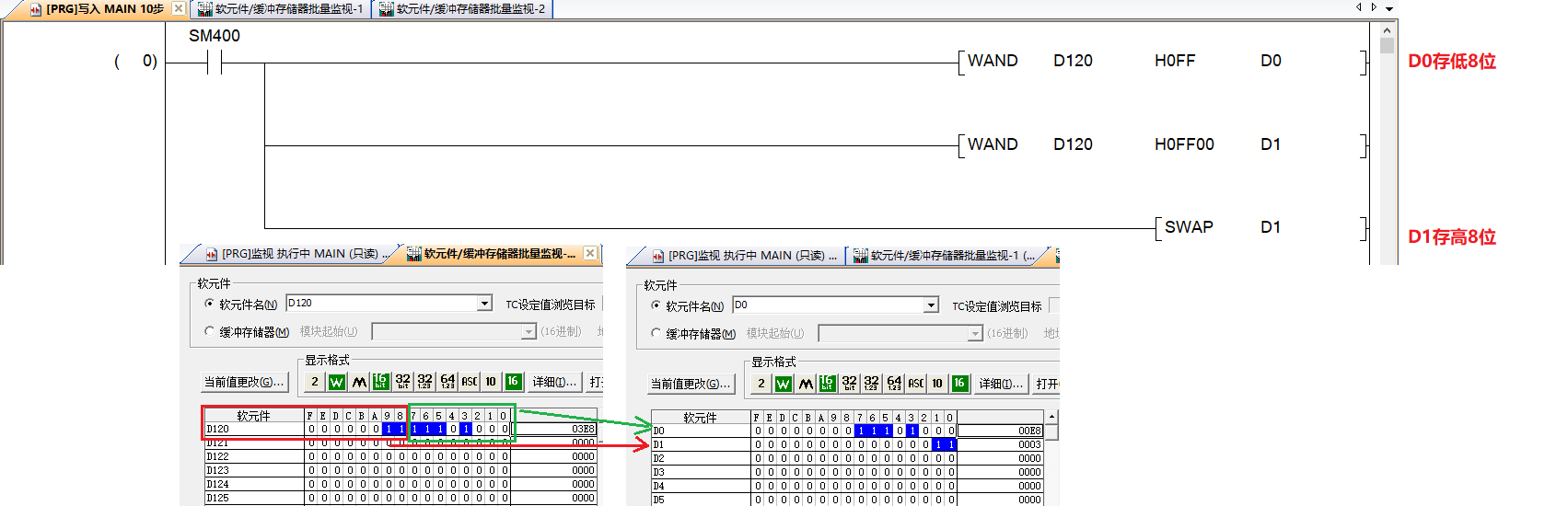

    7楼  发表于: 2021-04-12 10:54
    不知道你是不是想这样?

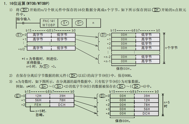

    8楼  发表于: 2021-04-12 11:45
    正规军写法

    11楼  发表于: 2021-04-29 10:48
    枫落云端  正规写法
