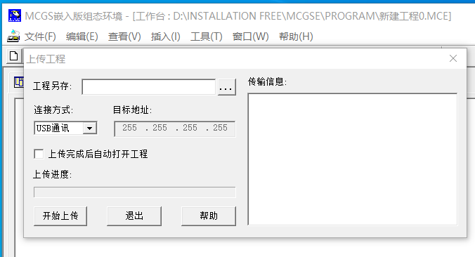

我公可有一个昆仑通态触摸屏反应不灵。我想买个新的。
但不知道怎么把旧触摸屏的程序复制到新触摸屏里。那
位大侠有知道的么?万分感谢。

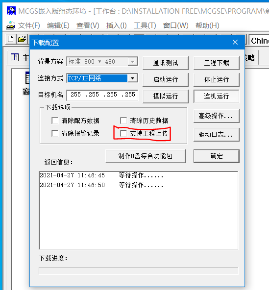

发表于: 2021-04-25 14:53
十有八、九都会把 “支持工程上传” 前面的小勾去掉
所以,上传的可能性不大

发表于: 2021-04-27 11:47
1、点击文件
2、选择上传程序
3、选择通讯模式
4、选择保存位置
5、开始上传
注意:
如何旧的触摸屏在下载的时候,勾选将支持工程上传。将无法上传程序
