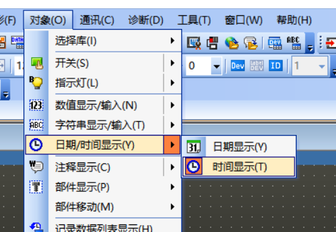

三菱GS屏,设备当前运行时间怎么做到屏上

第一种办法
第二种办法直接打上 PLC的时间地址,比如D8013 D8014 D8015
