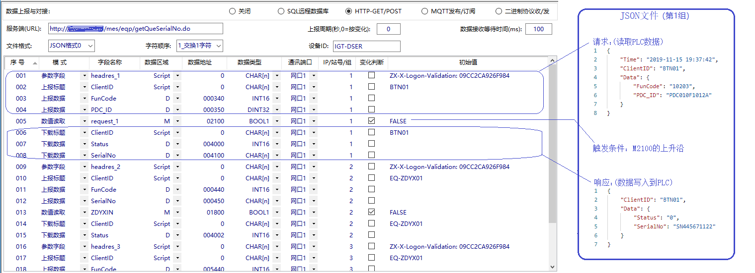

        智能网关IGT-DSER集成了多种PLC的原厂协议,方便实现各种PLC与服务端之间的HTTP协议通讯,通过网关的参数配置软件绑定JSON文件的字段与PLC寄存器地址,配置URL,选定周期模式或者触发模式,即可通过POST命令,将JSON文件提交给HTTP的服务端; 如果服务端有返回的JSON,网关进行解析后将数据写入到PLC,实现PLC与HTTP服务端双向通讯。
        周期模式是按设置的周期时间提交POST请求和解析返回的文件;触发模式可配置一个或多个触发条件,网关根据触发条件的数据变化进行JSON文件提交,当触发条件是BOOL量时,网关在上升沿提交请求,如果是数据地址,则数据变化一次就提交一次请求。
        这个案例里是三菱Q系列的PLC,采用触发模式,分多组提交POST请求,服务端返回的数据需要解析后写入到PLC寄存器。运行网关的参数配置软件(下载地址),按照用户手册配置好网关的网络通讯后,即可进行数据配置测试,配置表与JSON的对应关系如下:

图片上是3个JSON文件吗?最多可以分多少个不同的JSON文件?

图片上能看到的是3个组JSON文件的,通过 “IP/站号/组” 的不同数值区分的,范围0~255,可以分256组;
