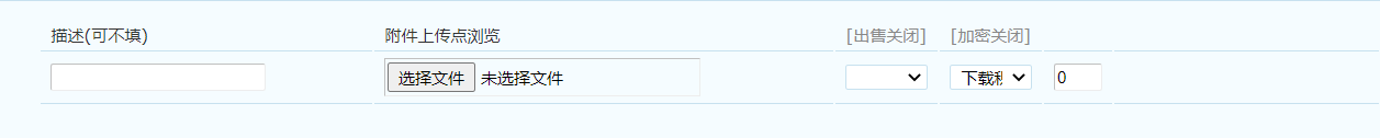

那我该怎么在咱们的论坛里发送图片啊?新手不懂怎么发图片

这个地方,选择图片地址就行,,,,另外看看我的那个问题,你会不?会的话教我一下

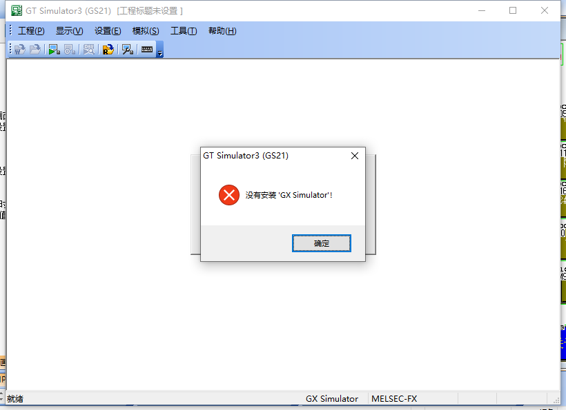

软件是论坛里下载的,我要模拟一下提示个下列图片,往哪里下载啊

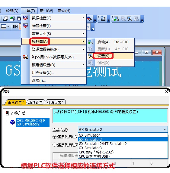

仿真里面设置一下用配合GX WORKS2的仿真就行了。
提示是没有安装老版本的GX DVLOP那个软件的仿真。而仿真默认是用旧版本的GPPW软件的仿真的。

需要设置一下
