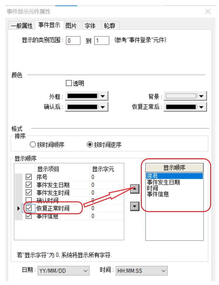

有没有大神知道我这个事件登录里面的显示项目,为什么选中确认时间、恢复正常时间后,右侧的显示顺序里面不会跳出来,实际也不显示,这是哪里设定不对吗?
另外请教导出的历史事件放在U盘中,想要在人机中选择查看要怎么设定?

刚找到一个地方,把事件显示一般属性里的方式修改为即时就好了。
现在剩下导出保存到U盘的CSV文件怎么在人机上查看,请大神指导一下

官方客服电话说威伦全系不支持在人机上读取显示U盘内CSV文件,是真的吗?
