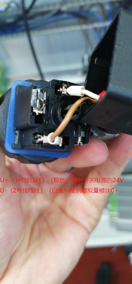

传感器是2根线,棕色接开关电源24V,白色接模拟量模块的0+。模拟量模块的0-接了开关电源的0V。
传感器没问题,因为换了一个新的传感器,并且重新校准传感器零点,测量数据类似,所以排除传感器本身故障。

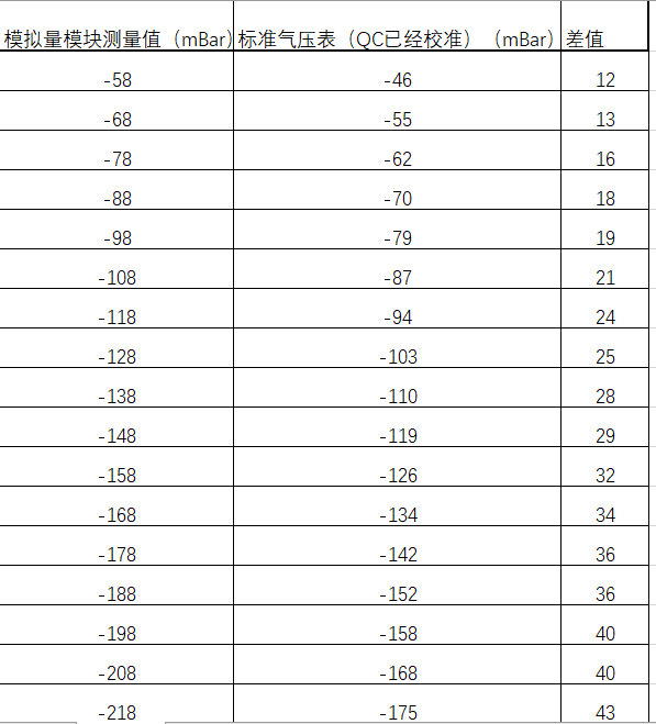

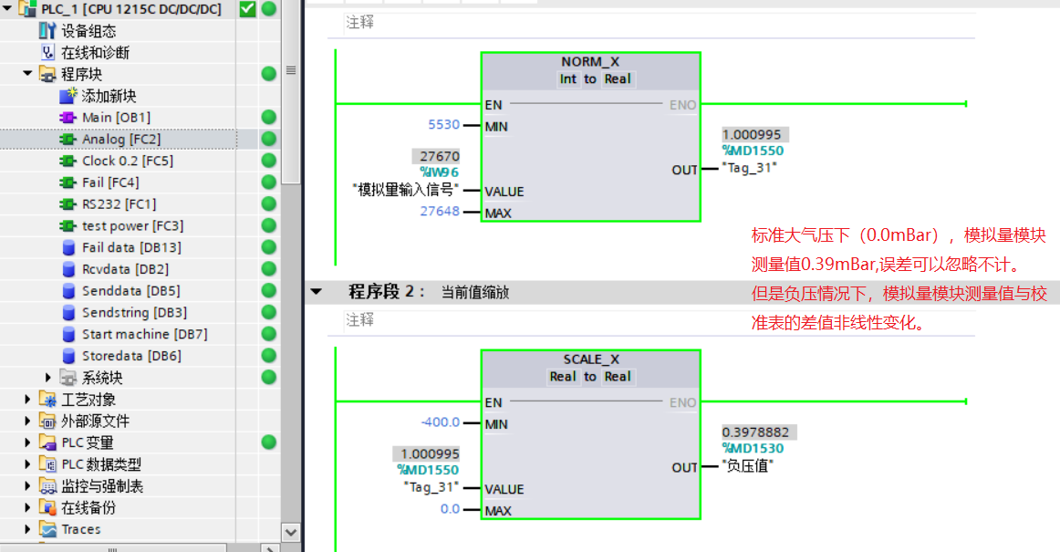

实际程序运行发现: 模拟量模块读取实时负压,与标准压力表的读数总是不一致。除了标准大气压下都是0mBar外,在负压条件下,它们读数总是有差值,而且差值非线性(参见附件表格截图)。

大概×0.8就是QC表的数据,以此为准就调整一下。

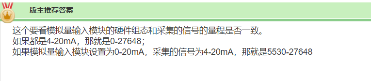

感谢大神帮助!已经搞定了,确实是程序对应关系搞错了。因为我硬件组态选择的通道是4-20mA,所以程序里面应该修改成0-27648,经过验证,已经与标准气压表显示数值在误差范围内了。
