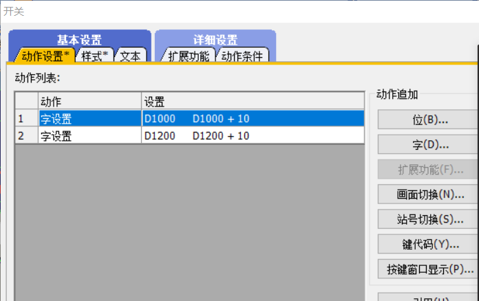

求助三菱触摸屏开关-字设置

求助大佬 三菱触摸屏字设置到一个上限值不再向上加怎么搞

【动作条件】设置动作的范围;或脚本中设置大于某数时将软元件数值改为该数值。
