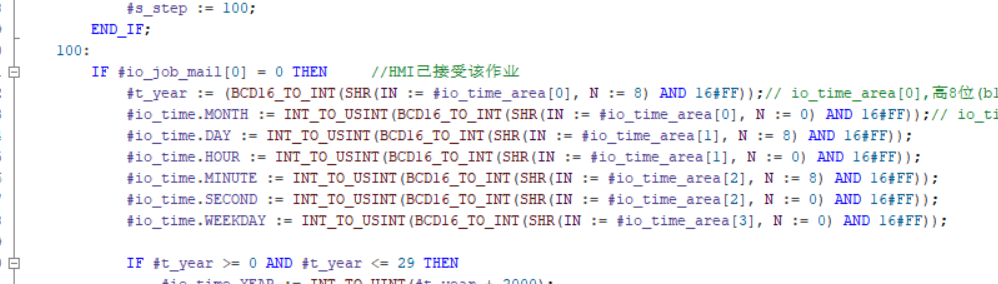

不可以直接bcd16 to int吗,为什么要拿bcd16型数据跟全1的16位数值做与运算再转换,结果是一样的呀

人家取低8位就and 16#FF,又不是and 16#FFFF,

我人傻了哈哈哈
