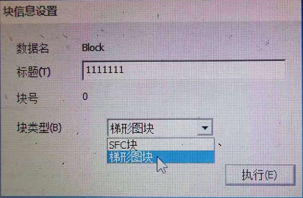

GX-Work2选FXCPU时不能同时创建梯形图和SFC?

不知道你是不是要这样?
真诚感谢!是的,可以了
