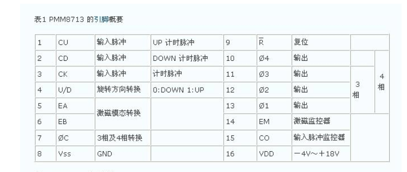

我想用FX3U给脉冲分配芯片PMM8713脉冲 在通过步进电机驱动电路来驱动步进电机,不知道能不能直接给芯片脉冲?

就直接用y0脉冲输入给3引脚脉冲

只要电平匹配就行,不知你那芯片接收什么信号。

不能。会烧坏芯片

要串个2K电阻才行。

从外部引入的信号的,
一般都经过滤波,隔离再给芯片。
