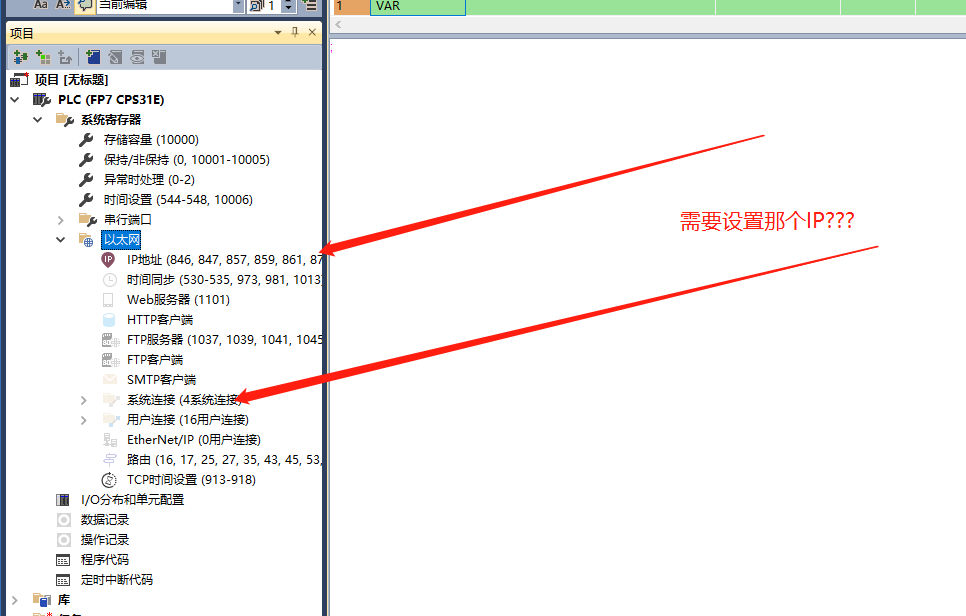

各路神仙,请问如何通过无线路由器连接松下PLC呢(FP7)??

如下图pro7软件设置

上面的IP设置好不用管,路由器同网段就好了,下面的是通讯模式,和上位机要选计算机连接,还有端口对应就好了
