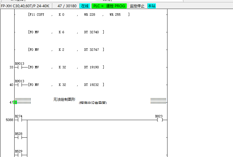

老外写的程序上传出来是这样咋回事啊 无法绘制图形

解决了 使用FPWIN GR7软件上传可以正常显示了
