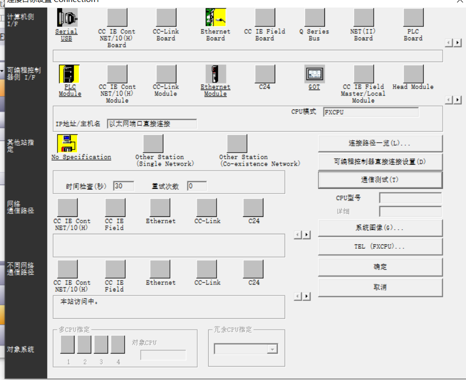

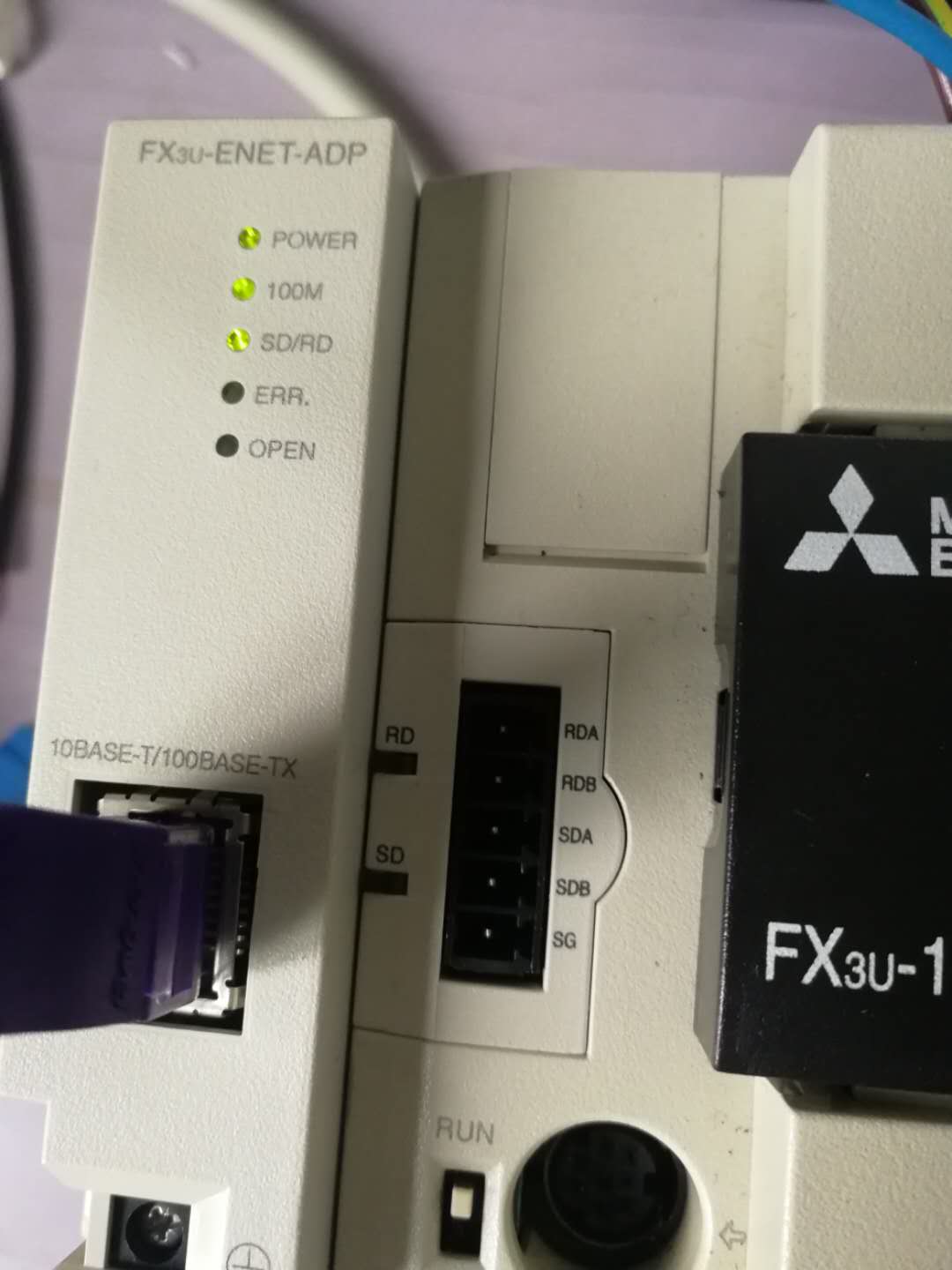

请教各位大神 最近用FX3U-ENET-ADP 一直通信不上 PLC是FX3U-16+FX3U-485ADP+FX3U-ENET-ADP
上图片 还请大家多指点一下

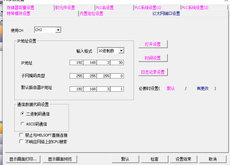

这是 电脑上 设定的IP 在 一个网段

可以正常PING 通 就是 我works 连接的时候 联不上 不知道哪里出了问题

打开设置没设?

CH2只设置IP地址,其他不填写,用GX WORKS2软件扫描,选择经过集线器,GZ WORKS2点扫描,应该能扫描到地址的。选择直接连接就行了。

分两步走
1.你电脑要跟PLC设成同一网段;
2.按图,搜索PLC地址。
