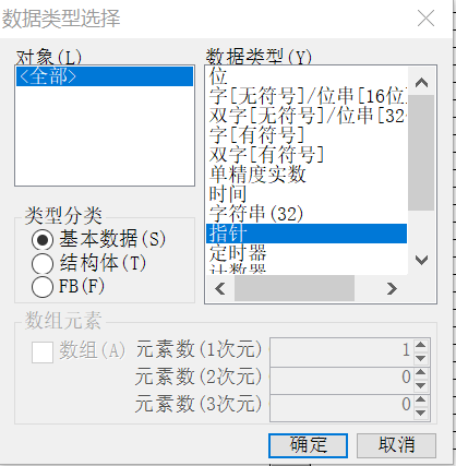

这个变量定义里有一个指针类型,但找遍了资料,却没有半点介绍,有没人明白人能介绍一下这玩意怎么用,
都知道指针在主流PLC里三菱最弱,要是这个用处开发好了,前途无量

三菱PLC有两种指针P、I。
分支用指针(P)用来表示调转指令(CJ)的跳转目标和子程序调用指令(CALL)调用的子程序入口地址。
中断用指针(I)用来说明某一中断源的中断程序入口编号。
在梯形图中,指针放在左侧母线的左边。

引用第2楼东方花猪于2021-04-02 14:54发表的  :
三菱PLC有两种指针P、I。
在梯形图中,指针放在左侧母线的左边。
我也发现了,只适用梯形图,好了,不纠结,完全没用,我不用梯形图,所以它这指针等于没有

三菱FX只有程序指针,没有数据指针,数据指针的功能用ZV来将就
三菱Q是有数据指针,但在ST里不支持,梯形图里可以用

三菱FX梯形图指针,类似标签的作用,类似于C语言的一个函数。
跳转或者调用指针指向的程序。
