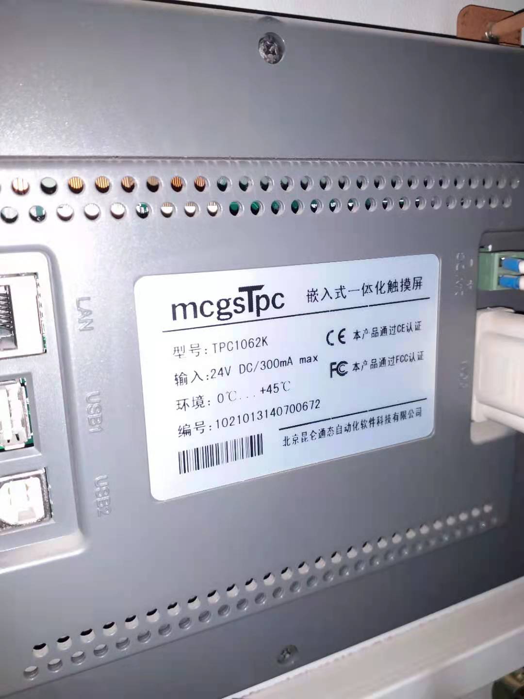

各位大师早上好!请问一下这个应该用什么软件?

MCGS 嵌入版组态软件 7.7(1.7)

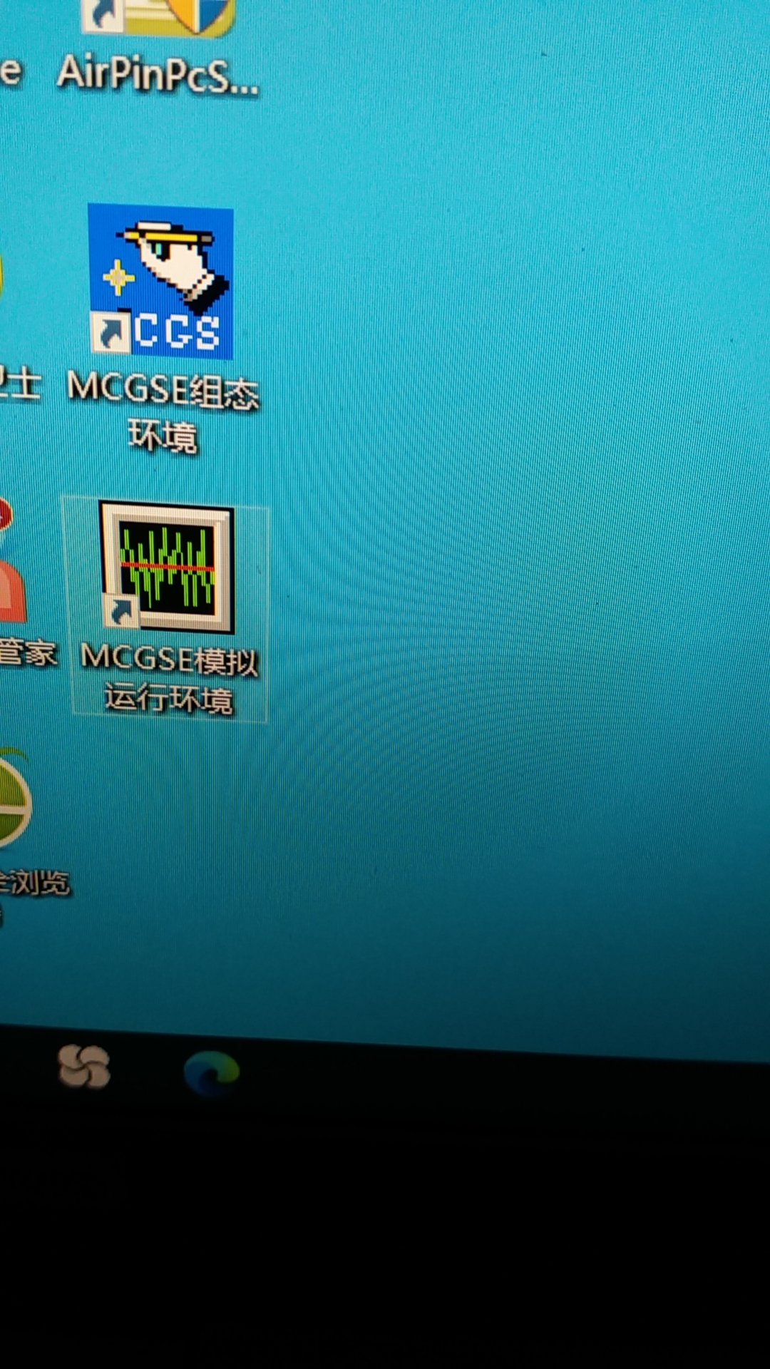

发表于: 2021-05-18 15:50
你好!我装的软件是图标,对吗

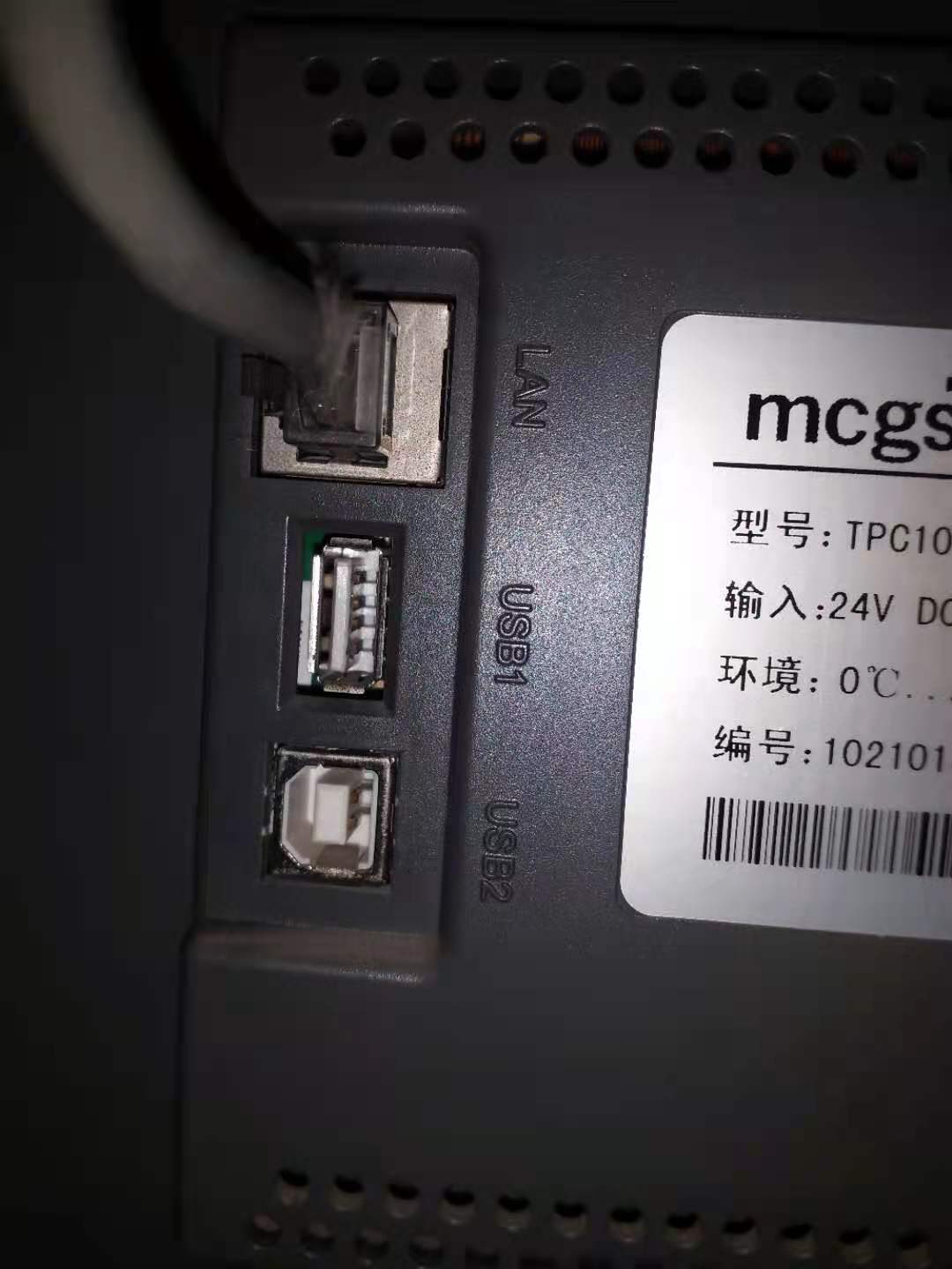

发表于: 2021-05-18 15:52
和触摸屏这样连接可以吗

可以
USB口 网口都可以连接电脑

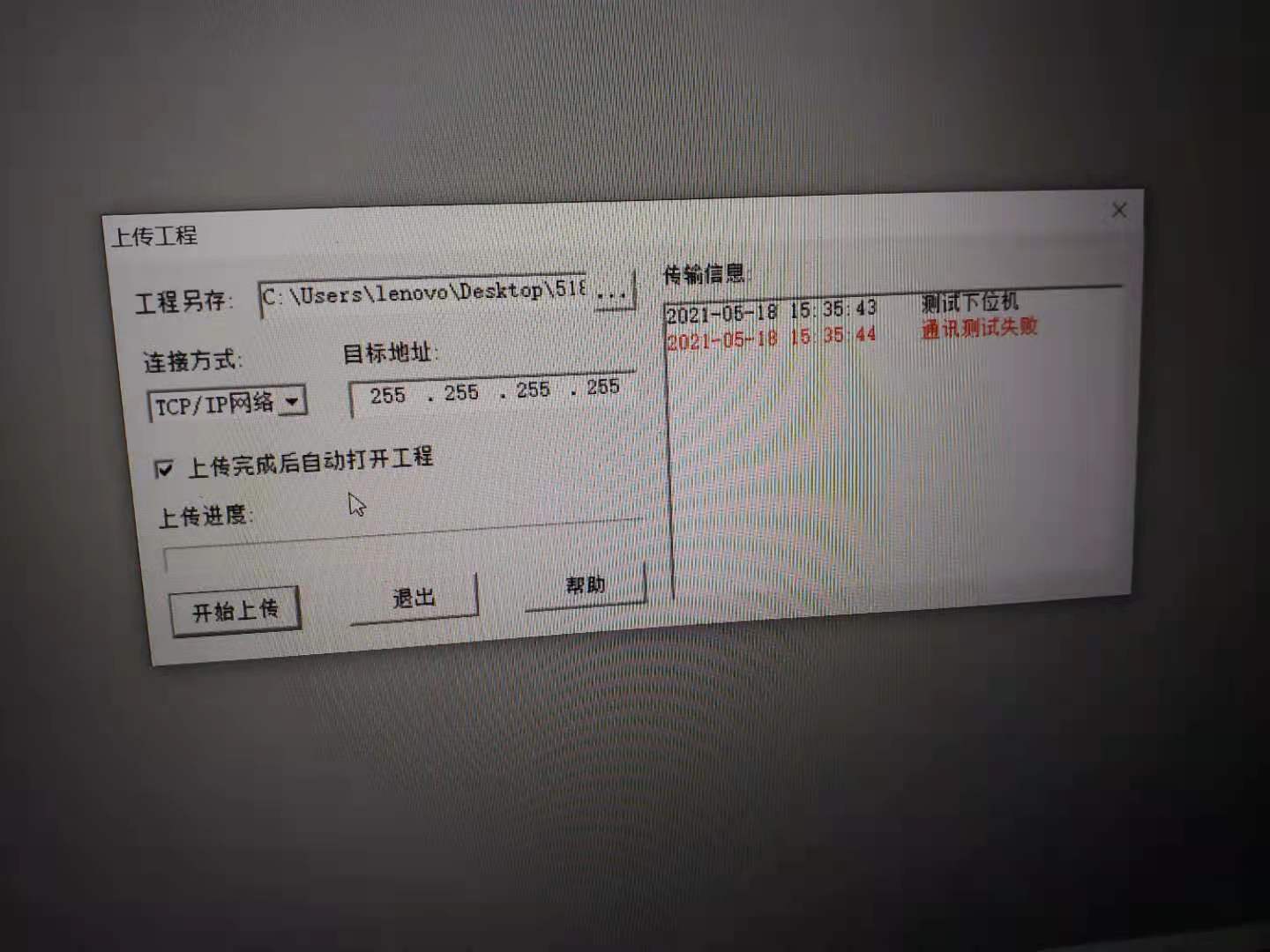

发表于: 2021-05-19 11:14
你好!显示这个怎么办

发表于: 2021-05-19 11:56
IP地址对吗? 还有就是原来下载的文件是否支持上传?一般默认的不支持上传的
