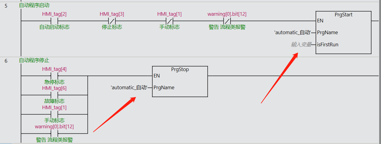

如题,有cj那种sbs sbn ret么,习惯用子程序来区分手自动,nj的只能用手自动状态条件弄?这样好麻烦要写好多。

手动/自动程序你可以通过调用任务的方式实现。

你都用NJ了大不了用多用几个POU,第一个POU在MAIN 自动一个POU 手动一个pou,清晰明了

prgname 为什么我一直输不了程序名,一输入就成变量了。指令手册居然没这个,帮助倒是有,可惜是英文看不懂。。。

好吧,程序名要用英文的单引号,程序名大小写要一致,调用结束了,线圈居然还会保持,不是置位才保持。
