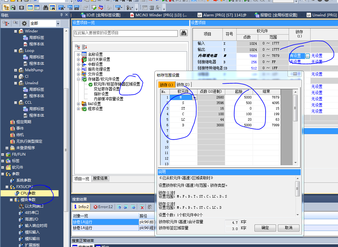

FX5U掉电储存的链接继电器不用电池从哪到哪

在CPU参数,存储器/软元件设置 中自己设置锁存。
初始应该是没有设置。

要自己设定
