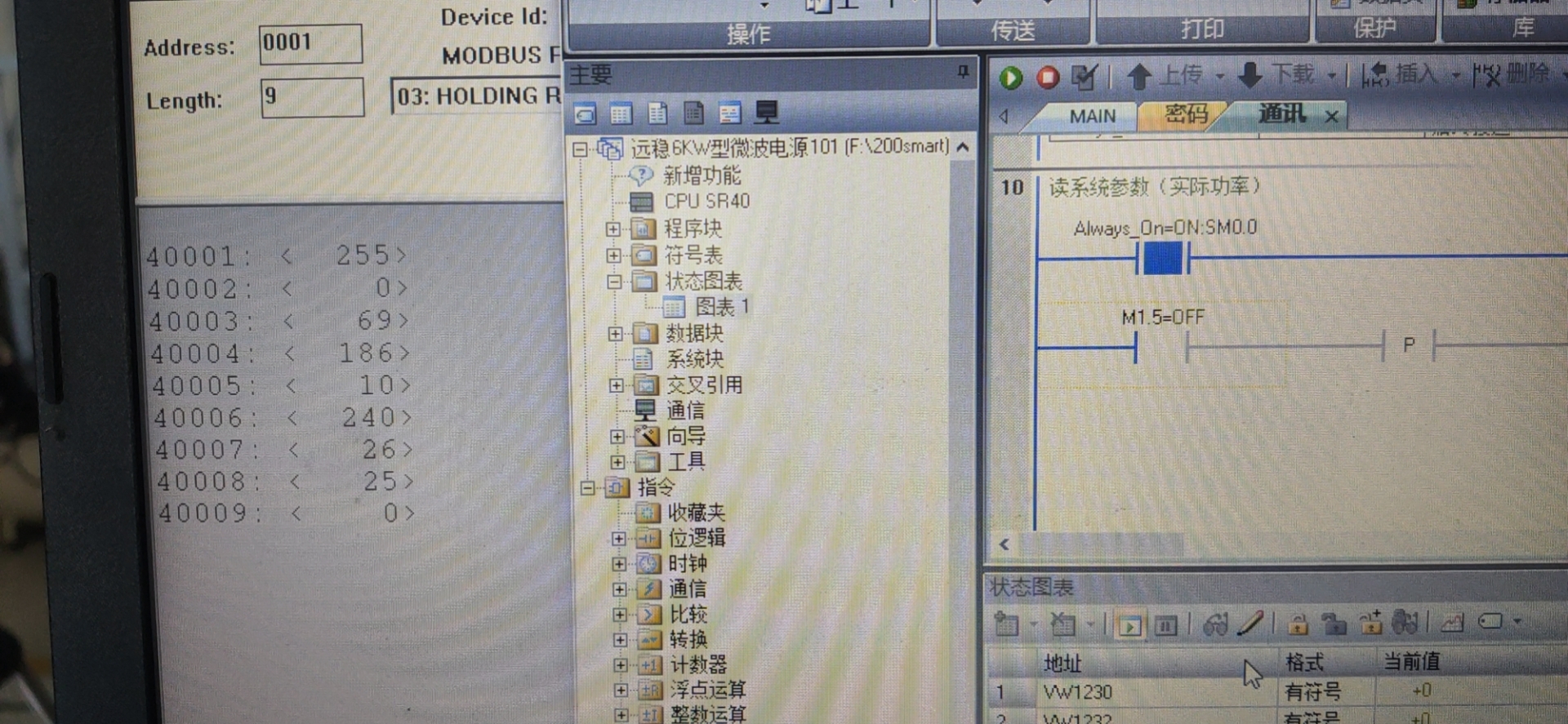

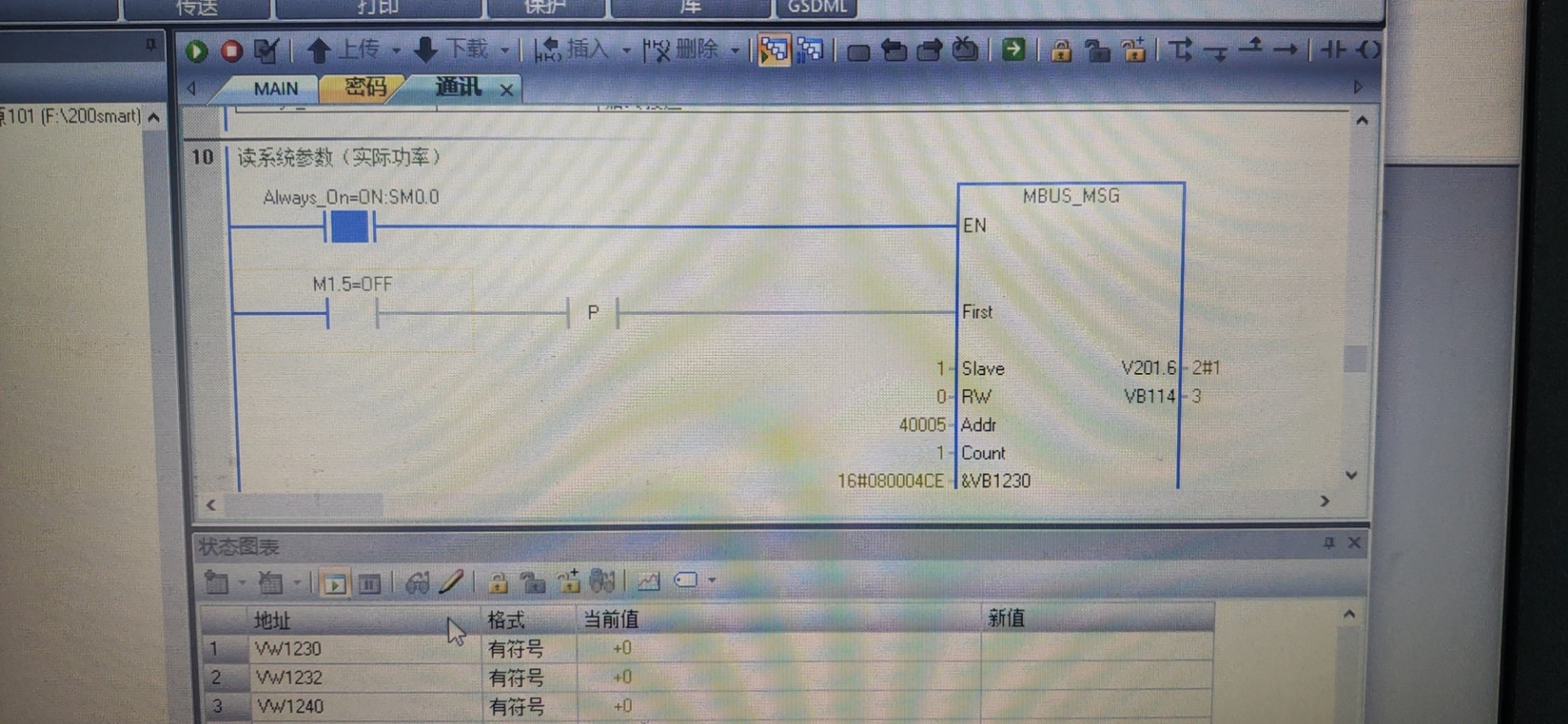

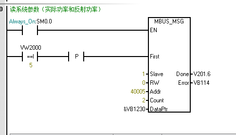

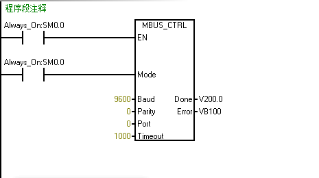

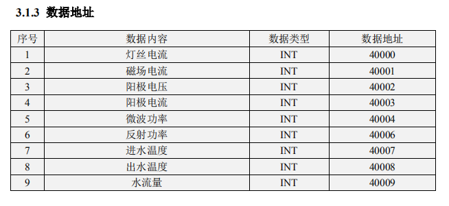

我是用200SMART 做主站,读写 一台电源,采用485接口,MODBUS通讯协议,现在写可以了,读实时功率和反射功率读不到,我用MODSCAN 可以读到 数值,但是读的一刹那会有TIMEOUT 的提示。
请帮忙看看原因,非常感谢。在线等。

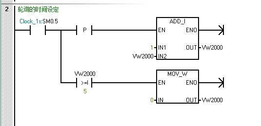

每次只能激活一条指令

做好轮询,头串尾,尾串头

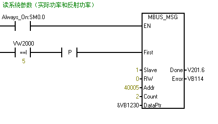

我现在是读不到值,我不知道哪里不对?帮忙看看。按理说MODSCAN能读到,PLC程序没错的话也能读到。我就是不知道错哪里了?希望帮忙看看。

协议上没有40005?????

把程序全发上来吧,这样不好判断

实际有40005,我问厂家了,说可能说明书拷贝错了(因为MODSCAN读到40005这个值了,就是我要的值),另外我把程序和说明书发出来,谢谢大家帮忙。

把VW2000复位改为大于等于6

你最后一张图是PC和PLC在一起读?
485的modbus网络里只能有一个主机.

这个不是原因,换其他的一样。
我经常这样用,别的设备,比如变频器就没事,估计也不是这个原因。

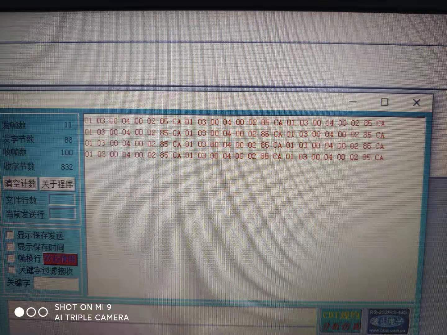

11楼  发表于: 2021-03-31 10:51
另外这是我PLC在发命令读的时候,用串口助手监控到的数据,麻烦高手看看有什么问题。
