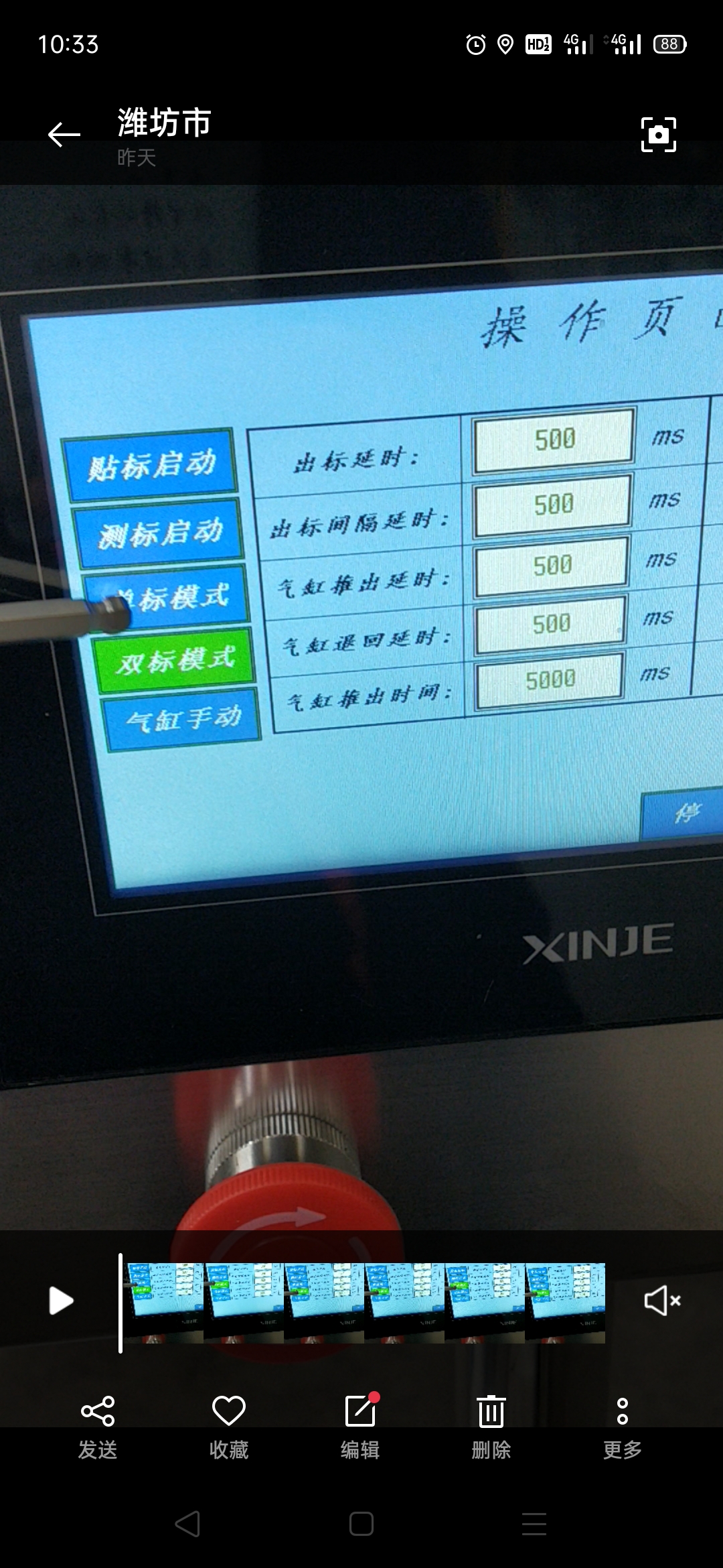

按下单标模式双标模式关,单标模式开。按下双标模式,单标模式关,双标模式开。这个功能怎么实现的,求解。是两个按键,不是四个按键,事求解两个按键互锁

界面这两个按钮互锁不就行了

LD M0 ------- SET M1
LD M0 ------- RST M3
LD M2 ------- SET M3
LD M2 ------- RST M1
