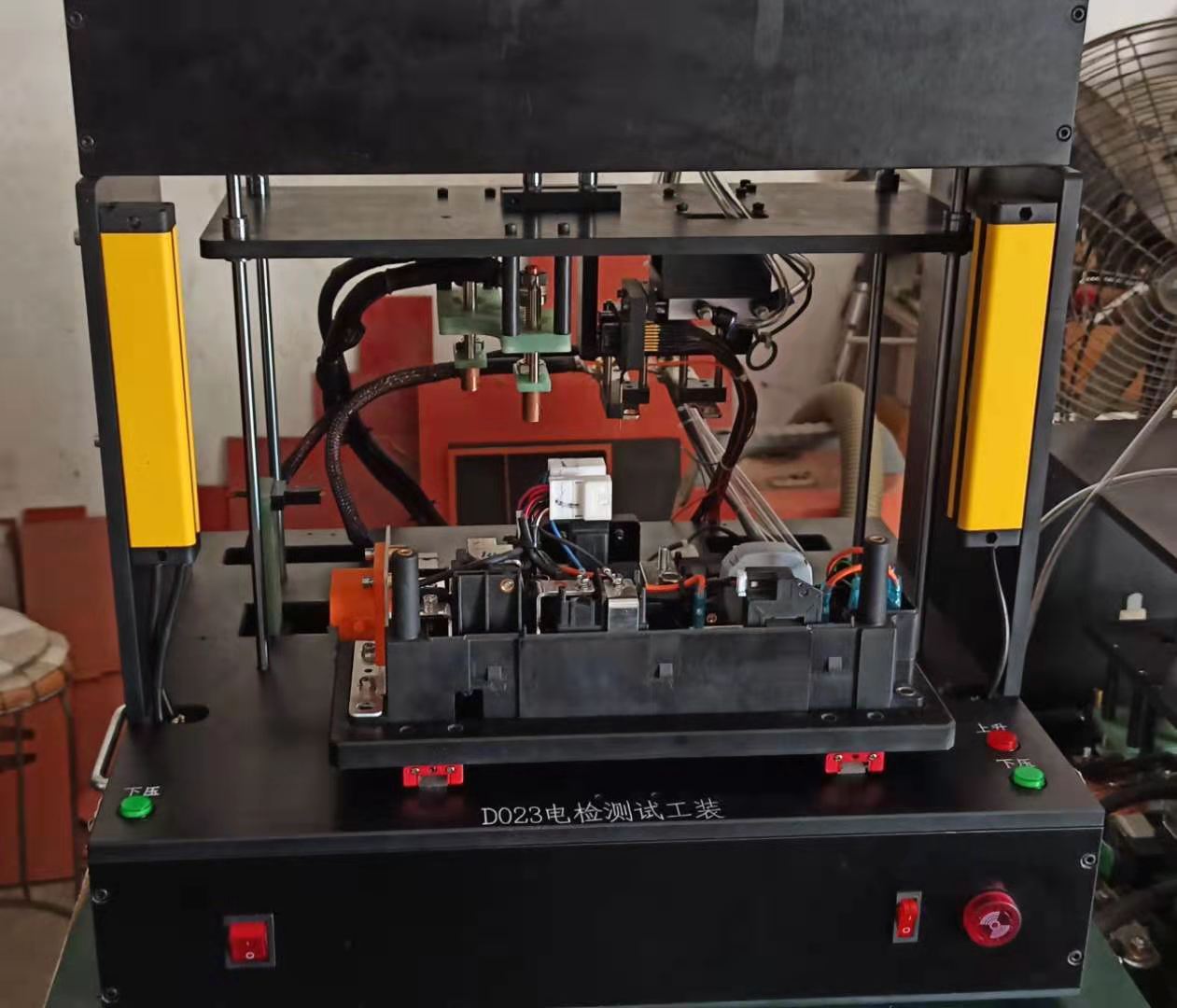

设备在运行过程中,突然断电时怎样防止气缸同时复位?采取硬件措施还是软件可以解决这个问题?
这台设备由三菱PLC控制,运行的顺序是气缸先把产品推到检测工位,送料到位后下压气缸动作,下压到位后侧推气缸动作。下压板和侧推板上都有探针,如果设备突然断电三个气缸会同时复位。这样会撞坏探针。请问朋友们有没有解决方法。

全部用双作用的电磁阀。除非断气,不然,控制端不动作,它是不会复位的。
如果你有储气罐,那么气源的问题也解决了。

气源保压处理或更换双控电磁阀.

可以保证始终供气的话用两位五通电磁阀,不然就用带中封的三位五通电磁阀
